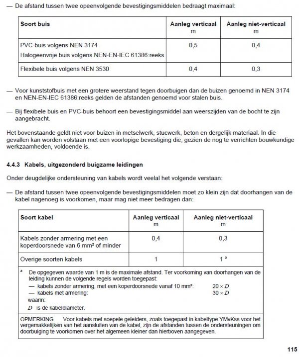

Ik heb om de wasmachine en vaatwasser een eigen groep te geven een voorbedraade flexbuis getrokken door mijn kruipruimte. Nu zit ik toch te twijfelen of ik dat wel correct heb gedaan.
De flexbuis ligt niet over het zand, maar zit met kabelklemmen tegen de balkenlaag vast HoH ~60CM. Voldoet dit, of moet het hele zooitje er eigenlijk weer uit om plaats te maken voor gewone buizen met YMVK kabel erdoor?

Ik zie verder geen probleem, behalve dat je eigenlijk om de 30cm moet beugelen bij horizontale leidingen.

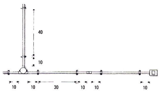

PS, altijd handig zo'n NEN1010, hieronder de afmetingen.
Bij flexibele buis is het dus inderdaad 30cm en 40cm.

De oplossing, om aan de NEN te voldoen, zou dus eigenlijk zijn om dwarsbalkjes te maken en daar de zadels nog op te bevestigen om de 30CM?

Als ik Ronny goed begrijp dan zou een YMvK kabel door PVC ook gewoon om de 40CM gezadeld moeten zijn, dus wat betreft aan de norm voldoen geen verschil met de huidige situatie.

YMVK in buis mag inderdaad horizontaal om de 40cm.
