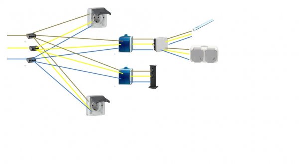

Hallo
ik heb een schema proberen te maken
kan ik de aanvoer m.b.t. van lasklem/kroonsteentje doorschakelen naar 2 stopcontacten en 2 schakelaars?
mvg Wilbert
Allereerst zijn kroonsteentjes uit den boze voor het maken van lassen.
Je schema is niet verkeerd (wat is het ding boven rechts?) De vraag is of er in die opbouwschakelaars genoeg ruimte is, om blauw en groen-geel door te lassen. Voor de bovenste schakelaar kun je makkelijk een aparte leiding vanuit de lasdoos leggen. Beneden eventueel een dubbelpolige schakelaar nemen. Misschien is er ook in die tuincontactdoos genoeg lasruimte. Dan ga je vanuit de spanningsbron eerst naar de contactdoos en leg je vanuit daar een leiding naar de schakelaar.
