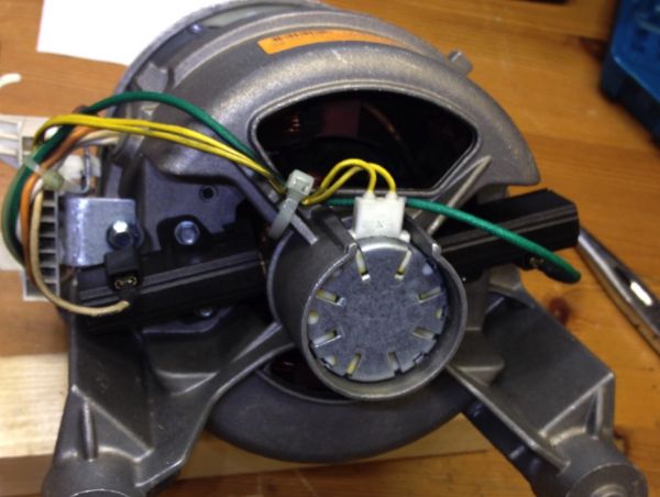

Electrolux wasmachine, model: EWF14170W, PNC: 914904700(00)
Diagnostisch opgestart, zie:
Begonnen met het makkelijkste en dat was koolborstels controleren. Eén van de koolborstels bleek moeilijk heen en weer te kunnen. Gruis er uit geklopt. Daarna ging deze weer soepel in 'het huis' heen en weer. Spul weer in elkaar en probleem gelukkig opgelost.
