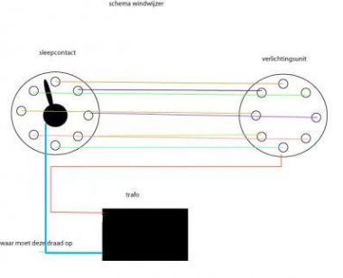

Ik Heb een elektrische windwijzer met sleepcontacten (8 stuks nwoz en tussenliggende waarde)
Via de oude bekabeling kan ik de aansturing terugvinden van het windwijzer element met sleepcontacten naar het verlichtingselement
het is een zwakstroom systeem van 9 volt en bij de voeding(via een trafo) vindt ik een rode draad die aangesloten is op de massa van de behuizing van het sleepcontact en het verlichtingselement.
de blauwe draad moet neem ik aan ook aangesloten worden maar hoe?
gr ric
Hierbij het schema
gr ricschema

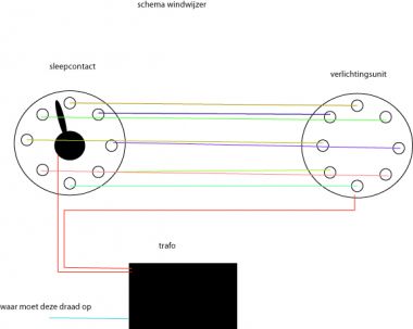

Er moet op de eea manier een stroomkring ontstaan. Dus de plus op de centrale aansluiting van het sleep contact, dan via de schakeldraadjes en de lampjes terug naar de massa.
Dus de bauwe draad (plus volgens jouw) aan het centrale sleepcontact.
Zo stel ik mij voor:
Is die blauwe draadniet van een andere wikkeling van de trafo? Kom je achter door de spanning te meten tussen de drie draden die uit die trafo komen.
Het is opgelost hartelijk dank
de rode draad zit op het sleepcontact en de blauwe draad zit op het verlichtingselement
