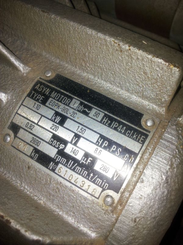

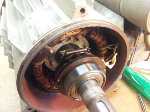

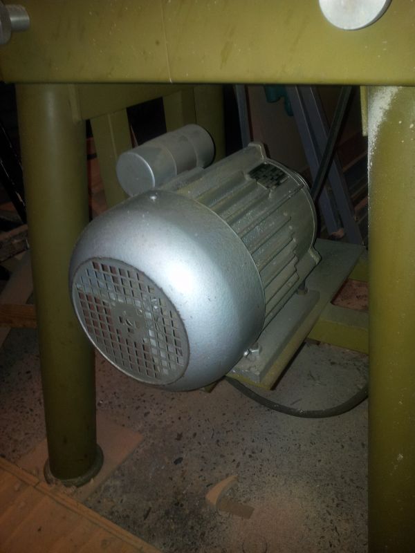

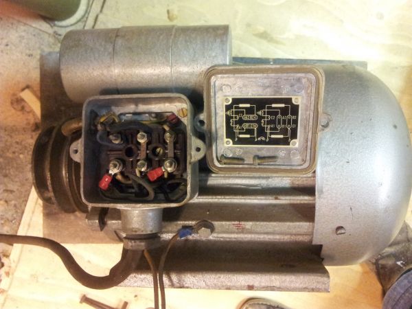

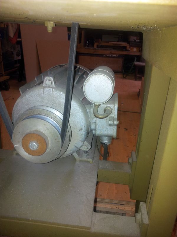

Ik heb een zelfbouw lintzaag met een 1 kW elektrische motor met een rem. Ik heb de machine van iemand gekocht. Normaal als ik hem aanzet start hij met draaien, daarna hoor je een hoog geluid en vervolgens komt de machine op toeren en kan je zagen. Sinds gisteren start de machine normaal maar het hoge geluid komt niet. De motor draait veel langzamer en na een paar seconden klapt de zekering er uit (dus niet de aardlek maar de zekering). Ik heb het idee dat de rem er op blijft. Je kan, als de machine niet aanstaat, alles makkelijk draaien. Dan lijkt er geen rem te zijn.
Heeft iemand een idee wat het zou kunnen zijn en hoe ik het moet oplossen? Of weet iemand van voor soort motor en rem dit is, zodat ik verder kan zoeken?
