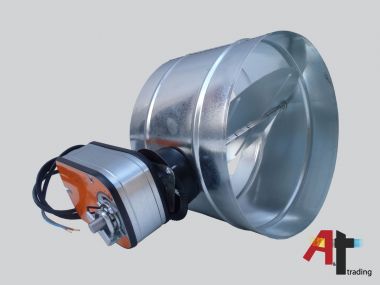

Eerst even de situatie uitleggen ,dat is gemakkelijker denk ik.
Ik woon in Oostenrijk en heb daar een zgn pellets kachel die kleine staafjes van geperst zaagsel verbrand en daarmee voor de verwarming in het huis zorgt.
Soms gaat het mis om de een of anderereden en dan schakeld de kachel zich uit. Met temperaturen van -20 is dat minder prettig, zeker als ik een week of wat van huis ben.
De kachel haalt zijn "verse" lucht voor de verbranding door een raampje naar buiten wat gewoon open staat. De deur naar de verbrandingsruimte is een speciale branddeur.
Nu is mijn huis gedeeltelijk geautomatiseerd en ik kan zien of er iets mis is gegaan, de temperatuur komt dan onder een bepaald minimum en ik krijg dan waarschuwing emails van temperatuur sensors en de kachel.
Het idee is dan om een electrische verwarming in te schakelen die iniedergeval deze ruimte boven nul kan houden, zodat de leidingen niet springen.
Nu zit ik met dat raampje (raam is eigenlijk al weggehaald en is nu gewoon een "gat"in de muur).
Ik ben op zoek naar iets van een buis met een flinke diameter iets van 30 cm (+/- 10 cm) met een ventiel erin die ik electrisch kan sluiten en openen , of zelfs "normally closed" is , zodat de warmte die het electrisch kacheltje wat behouden blijft en niet meteen naar buiten gaat.
bestaat er zoiets ?

(mechanische) terugslagklep?
Confidence
Even google op elektrische luchtklep
Capriolo
Zoiets zoek ik:-)
weet nu tenminste op welke termen ik moet zoeken... thanks
