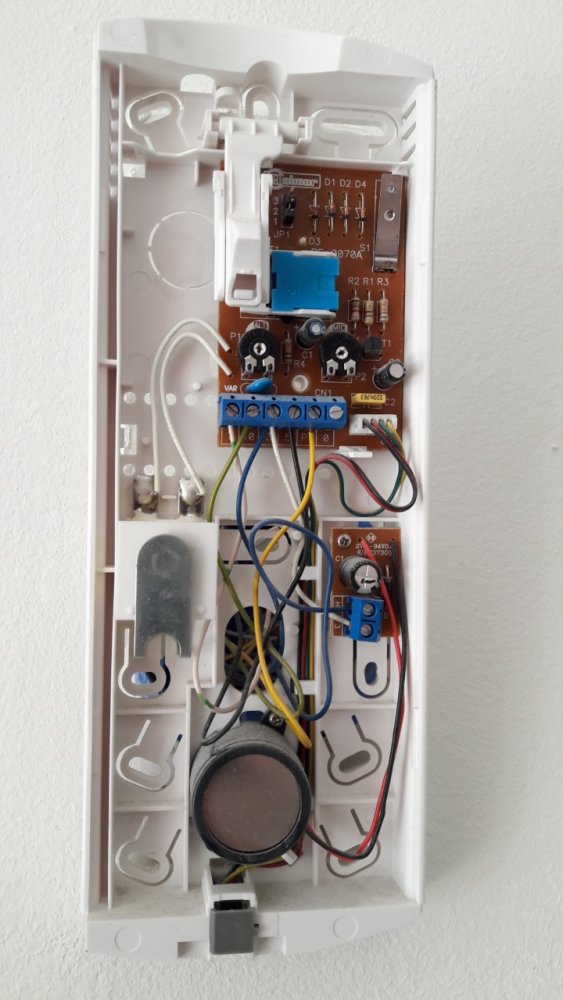

Kan iemand mij vertellen wat de hoogte van de spanning is en welk van de 5 schroefaansluitingen de el. deuropener aanstuurt.
De intercom via de telefoonhoorn werkt goed.
P en 3 spanning 8 tot 12v wissel.
Of je kan ook meten over het metalen plaatje in de hoek, dat is de schakelaar.
Als de opener niet werkt, kan je beter eerst kijken of het bij de buren ook niet werkt.
