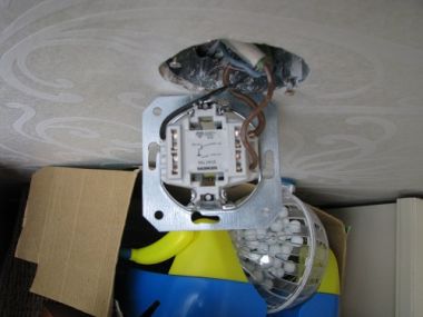

Nu vind ik dat niet echt handig in de woonkamer en heb ik voor en achter voorzien van knoppen on de spot.
Echter het voor raam en de achter deur werken perfect.
Maar het achter raam dat niet functioneerde met de afstand bediening functioneert ook niet met de druk knoppen.

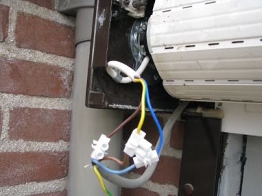

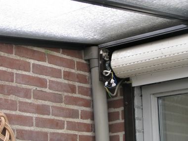

Ben dus op de ladder gegaan om te zien hoe 1 en ander buiten in de serre was aangesloten.
Toen kwam ik voor de leuke verrassing dat er uit de moter maar 3 draden uit kwamen, ergo een potje knoei werk van de gene die het ooit heeft geïnstalleerd.
Zoals met meerdere zaken in het huis m.b.t de elctra.
Anyway, nu dit dus te zien oplossen. ik heb gemeten en buiten heb ik netjes stroom komen van mijn knoppen binnen dus daar ligt het hem niet.
Maar uitgaande dat ze geen 4 draad bij hadden en dus de aarde als zwart hebben aangesloten in de motor heb ik mijn binnen draad dus zwart/bruin op de aardkabel die de motor in gaat.
Echter zonder resultaat. heb zowel bruin als zwart op de aard aangesloten, ook zonder resultaat.
Mijn vraag is hoe los ik dit nu op. hoe kom ik in de motor om te zien wat ze daar gepruts hebben.
Heb een paar foto,s genomen om een beeld van de situatie te schetsen.
Ik kan het niet goed zien op de foto, maar hoeveel daden komen er uit de motor? En welke kleuren?
Wordt dit scherm normaliter met een afstands bediening bedient?
Zaten de knopjes voor "bedrade" bediening eral, of heeft u die er zelf op gezet?
Dag @rie,
Ik zie 4 draden vanaf de voeding. Wellicht is de aarde niet aangesloten. Niet dat het de doorslag geeft van wel of niet werken maar deze is voor de veiligheid wel zeer belangrijk dat hij deugdelijk is aangesloten.

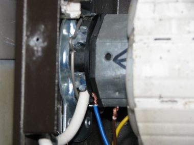

Uit de motor komen 3 draden aarde blauw en bruin.
uit de muur komt idd 4 draden maar aarde moet ik niet aansluiten gezien er geen aarding aanwezig is.
Die kroontjes heb ik idd even aangesloten om te testen dat ik zeker goede verbinding heb.

Het principe van de meeste rolluiken is dat je motorzijdig 1 nul hebt en een fase voor open en een fase voor dicht.
De schakelaar binnen zorgt voor het omwisselen van de fase van de motor. Als op punt a spanning komt loopt hij bv dicht en als er op de andere draad spanning staat loopt het rolluik open. Door een wisselschakelaar is het onmogelijk om beiden contacten spanning te geven.
Op het P contact komt de voedende fase te staan. Die kan beurtelings de motordraden voorzien van spanning. In technische termen normal open en normal close.
Het kan zijn dat de bedrading niet goed is aangesloten. Is dat niet zo is er waarschijnlijk meer aan de hand met het rolluik zelf.

Het zou zoals @rie zei best kunnen zijn dat de zonnewering enkel een voeding nodig heeft en de draadloze besturing in de zonnewering is ingebouwd.
Het betreft een rolluik :wink:
Maar dit ter zijde, hoe kan ik meten of de aardedraad die uit de motor komt geaard is?
Als ik mijn multiemeter op ohm zet en ik zet de pinnen op de blauwe en de bruine krijg ik 4 ohm.
Als ik een stekker aan de motor zet voor in het stopcontact te doen sluit ik dan de bruine en de blauwe aan?
Wil niks kapotmaken namelijk.
Ik snap de basis werking wel hoor dat je met de schakelaar stroom naar of het naar boven gaan of naar het beneden gaan doorgeef.
en nee de motor die er in zit is niet af fabriek, ziet er vrij nieuw uit tegenover de andere motoren.(waar dan weer wel 4 draden uitkomen :? )

Die 4 ohm is de weerstand van de motor. Meet ook de aarde eens door. Als deze zo goed als 0 ohm is ten opzichte van het motorhuis kun je er vanuit gaan dat dit dus echt de aarde is. Meet je tussen die gele of geel/groene ook 4 ohm tussen een van die andere 2 draden zit het vrijwel zeker anders. Je hebt dan mogelijk een motor die middels het wisselen van de fase de draairichting van de motor verandert.

Ik weet niet of ik goed meet maar als ik rood of zwart van mijn multiemeter op de gele draad zet en dan de andere pin op de blauwe of de bruine zet geeft hij niks aan.
Enige meting die ik krijg als ik dus de pinnen van de multimeter op de bruine en de blauwe zet.
Heb ik dan zo goed gemeten?

Een stekker aan de blauwe en de bruine koppelen en in het stopcontact steken levert geen vuurwerk op?
Als je o de gele draad en het huis van de motor meet en die is nagenoeg 0 ohm kun je er van op aan dat deze draad op aarde hoort te zitten.
Vraag blijft dan nog steeds hoe de rolluik op en neer kan. Dit zou kunnen door een sturing die achter het rolluik verwerkt is.
Het blijft vanaf hier verder gissen.
Heb gemeten nu zoals je aangaf en 1 pin op de gele en 1 pin op het motor huis en meter display bleef op OL staan.
Heb nog even een closeup gemaaakt.
Ik zal wel dom zijn maar als ik de motor bekijk waar drie draden uitkomt,kan je die niet op een schakelaar aansluiten.
Normaal gesproken breng je dat draad naar binnen een stekker eraan en hem dan bedienen met een afstand bediending,dus als ik het goed heb is het een RTS motor
De motor die is ingebouwd is een Somfy RTS motor.
RTS staat voor radio technologie somfy.
Deze is alleen te besturen met een handzender rts. (afstandbediend.)
Dit houd dus in dat er geen draad tussen de handzender en de motor nodig is. De motor diend gewoon op stroom te worden aangesloten.
De drie draden die eruit komen zijn idd fase, nul en aarde.
Binnen in de motorkop zit nl een ontvanger.
Je kunt deze motor dus niet aansluiten op je schakelaar binnen.
