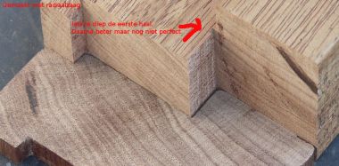

Inmiddels de afkort/verstek zaag gehaald. Mooi apparaat. Heb even quick-n-dirty een testje gedaan en het ziet er al aardig uit (voor een hobbyist).
Volgende week even een paar bouten en moeren kopen zodat ik een aantal standaard instellingen voor de hoogtehouder heb.
De radiaalzaag kan eigenlijk maar 7 cm diep (door)zagen maar als je slim zaagt door eerst ruimte te maken, kan je er toch in 1 keer een kozijn van 11 cm mee contramallen. Alleen voor de contramal van een schuine onderdorpel moet je het kozijnhout 1 keer omdraaien.
Een Japanse zaag moet ik nog even in de winkels zoeken of anders op internet bestellen.
Foto van een contramal met de radiaalzaag:
Je ziet nog een te grote opening achter de glaslat. Nadat ik alle mallen klaar heb moet dat niet meer voor komen. Nu was het even snel uit het handje.

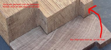

Foto van een contramal met de handzaag (niet de slisverbindingen) die ik vorig jaar geprobeerd heb:
Een stukje minder strak en ook een tikje uit het lood.
