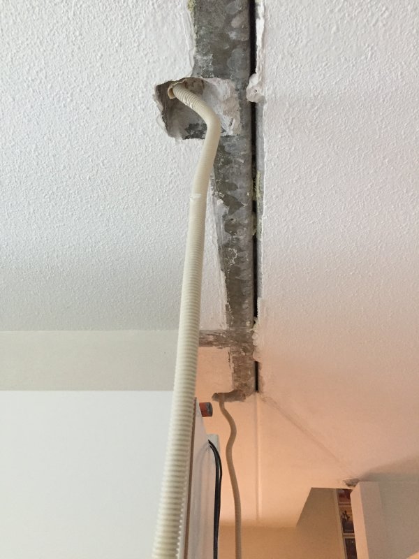

Ons huis is uit 1995 en we zijn de indeling iets aan het veranderen.
Vraag 1: is dit een kanaalplaat?

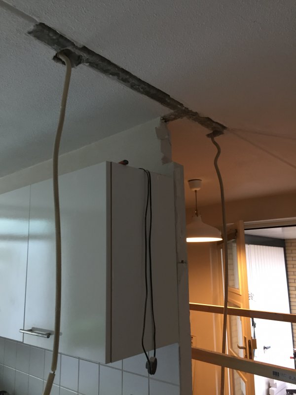

Vraag 2: beide leidingen moeten naar het wandje in het midden van de foto. Kan ik daar een gat boren en de leidingen dan door het cellenbeton muurtje heen laten lopen?
Gat boren, leiding verleggen met een trekveer, lijkt mij.
Alvast bedankt!
Hoe breed zijn de vloerplaten? Zit er bij het trapgat een raveelijzer?
Je idee van een gat boven en met een trekveer de leiding verleggen zie ik niet zo voor me. Hoe had je dat in gedachte?
Een leiding verleggen kan meestal het beste in de bovengelegen dekvloer. Je mag niet in de onderkant van de vloer een sleuf maken.
