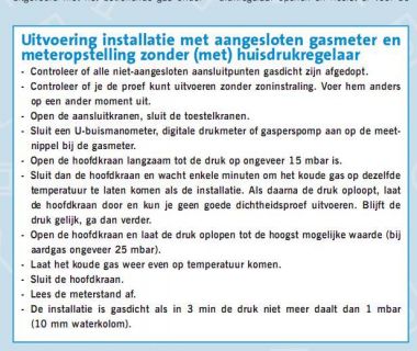

Ik heb mijn gas leiding afgeperst met een digitale drukmeter
in begin stond de meter op 50.5mB
na drieminuten stond deze op 49.8mB
ik heb dit enkele keren herhaal en had telkens een verschil
van 0.6 tot 0.8mB
met lekzoekspray heb ik geen lek kunnen vinden
nu is mijn vraag of mijn instalatie aan de dichtheids eisen voldoet
gr debuit

De voorschriften maken duidelijk dat een gasleiding in afgedopte toestand geen drukdaling mag hebben in drie minuten, gemeten met een druk die gelijk is aan de normale werkdruk.
Als er toestellen zijn aangesloten op het gasleidingnet met gesloten toestelgaskranen dan is een drukdaling van 1 mbar in drie minuten toegestaan.

Altijd een paar minuten wachten na het op druk brengen, nogmaals op druk brengen en dan pas meten, er is teveel verschil in temperatuur van de buitenlucht en de temperatuur van de leidingen en dat veroorzaakt waarschijnlijk de daling van de druk.

Maximale drukdaling is 1 mbar bij de nominale druk.
voor aardgas is de beproefingstijd 3 minuten voor butaan of propaan 15 minuten.
Voor aardgas voldoet de meting an de voorschrift enkel de druk is wat te hoog genomen wat de meting enkel ten nadelen doet. De drukval zal groter zijn in verhouding tot een meting bij een nominale werkdruk.

Jan, neem een leiding van een gelijke diameter van 22 mm en 30 meter lang.
In het document wordt gesproken over het koude gas.
Het op druk brengen van het het voorbeeld zal er vanuit je meterkast vers gas stromen je leiding in. Met een druk van 25 mbar komt het verse gas 75 cm je leiding instromen (en niet tot aan je zolder), het gas komt niet vanauit de hoofdkraan op de eventuele hete zolder terecht. Het gas komt tot de eerste 75 cm van je gasleiding voor de hoofdkraan, of minder als de diameter van de nutsleiding groter is dan de binnenleiding.
Kortom het "koude" gas blijft in de omgeving van je meterkast en zal niet in een andere ruimte terecht komen.
Je sprak dat het koude gas op een hete zolder zou opwarmen, dit is echt onzin. Ik weet niet van wie je dit hebt maar vergeet deze veronderstelling.
Als praktijkman heb je vast wel eens met een lege gasleiding te maken gehad. Op het moment dat je de gasdruk er weer opzet duurt het enige tijd voordat het gas bij je fornuis, kachel of ketel aangekomen is. (op het moment dat je de toestelkranen opend of het gas wilt ontsteken) Leidingen moet je ontluchten namelijk. De lucht blijft bij gesloten toestelkranen keurig op zijn plaats. Mooi voorbeeld van lieden die in de caravan de waakvlam willen ontsteken, dit kan tientallen minuten duren en de kachel deugt dan natuurlijk niet. :mrgreen:
Wat betreft het document, het kan geen kwaad om het zo uit te voeren maar het is niet noodzakelijk voor een goede gasdichtheidsmeting. (je zal het verschil niet eens waarnemen)
Uit het document blijkt ook dat de gasleiding van Debuit gasdicht beschouwd mag worden.

Ik ben aan het zoeken geweest om de bron te achterhalen maar dat is me niet gelukt, ik had deze screenshot nog op m'n harde schijf staan, wanneer ik hem tegenkom zal ik de link vermelden, ik weet nog dat dit uit een pdf komt, ik schat ongeveer 2 jaar geleden.

In 2004 een van de laatst gebruikte voorschriften vermelden deze nog steeds;
De beproeving geschied met gas.
De gasleidinginstallatie wordt als dicht beschouwd indien 3 minuten na het sluiten van de hoofdkraan de druk in de gasleidinginstallatie niet meer dan 1 mbar is gedaald.
Men overtuigd zich ervan
1. Het temperatuur verschil van het gas en de omgeving niet groter is dan 2 graden celcius.
Bovendien moet men bedacht zijn op leidingen in de buitenlucht; bijvoorbeeld zoninstraling tast de betrouwbaarheid van de meting aan.
2 De hoofdkraan goed afsluit.
Het is dus niet zo maar uit de lucht gegrepen, en of je het er nu mee eens bent of niet, het is de regel om een gasleidinginstallatie te beproeven op gasdichtheid op deze manier en niet anders.
De voorschriften zijn alle jaren wel aangepast en verandert maar de beproeving van gasdichtheid heeft wel uitbreiding gekregen in bepaalde gevallen maar de basis is nog steeds het zelfde.
Dat moeten we gebruiken en als we het anders willen doen moet ieder dat zelf weten, maar op verzoek van een TS moet het antwoord wel betrouwbaar zijn en daar dan niet van afwijken.
Dus het verhaal van Jan is wel degelijk betrouwbaar en van toepassing.
