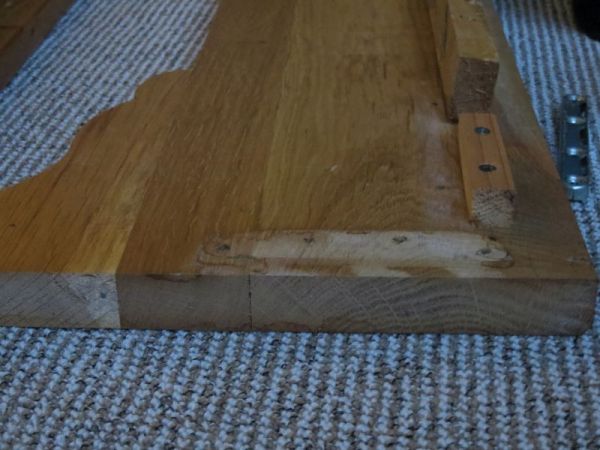

Ik ga voor het eerst een houten meubel opknappen. Ik heb hier al wel even rond gekeken maar durf niet zo zelfstandig aan de slag te gaan zonder bevestiging.
Het gaat om een eikenhouten bed, volgens mij is het alleen gelakt (maar misschien ook wel gebeitst, vernis?). Hieronder twee foto's. Foto's zijn wat rood verkleurd vanwege het zonnescherm wat naar beneden staat.

Waarom grof schuren?
Als je goed ontvet hoef je alleen licht op te schuren.
Gebruik dan een universele primer en dan aflakken.
Geen ammoniak in combinatie met eiken gebruiken.
Dat verkleurt het hout heftig.
Gebruik een biologisch afbreekbare verfreiniger (dat is sowieso beter om verfwerk ed. te ontvetten).
Het lijkt me dat de zijkanten zijn gefineerd, pas op met schuren daarop want u bent zo door de fineer heen, ontvetten en schuren met schuurwol is voldoende, gebruik speciale grondverf voor het gefineerde gedeelte.

Met gefineerd bedoel je dat er een dunne laag hout op zit? Ik heb nog een foto van de zijkant van de "zijkant" genomen, daaraan is te zien dat het verschillende dikke planken op elkaar zijn. Dat betekent dus dat het niet gefineerd is? En dat ik hopelijk dus niet hoef op te passen dat ik erdoor schuur..
