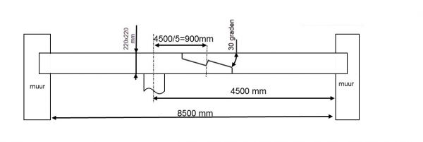

De totale lengte is bijna 9 meter, in het midden zit er een pilaar onder, en aan de buitenkanten ligt hij dus in de muur. balk is een eiken balk, vierkant 220 mm. zie ook bijgevoegd plaatje.
Ik vraag me nu af wat de afmetingen moeten zijn van de haaklas.
nu heb ik op internet gezocht, maar overal zie ik verschillende antwoorden. Misschien weet iemand hier hoe het zit

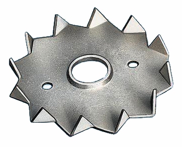

30 graden en kennelijk staat er trek op de balk gezien de lasconstructie. Maar het kan met een rechte 30 graden las en 2 M16 bouten met 5cm grijpplaten.
Dank voor je antwoord, 30 graden. Zo'n grijpplaat wil ik niet, 't geheel blijft in het zicht. Dan vind ik een haakkas mooier. Wordt inderdaad op trek belast.
Nog een vraagje, wat is de beste plek voor de eiken steunkolom, midden onder de haak, of juist er naast?
Oké duidelijk, zo zit het nu ook maar mij leek het steviger midden onder de las. Maar geen probleem, zet ik hem er naast.
Heeft het nog een speciale reden om hem er langs te plaatsen?
De beste plek is ongeveer op 1/5 van de overspanning naast de kolom.
op die plaats zijn de krachten in de balk het kleinst.
Bedankt voor de reacties. ALs ik het goed begrijp wordt het dus zoals in onderstaand plaatje. De plaats van de kolom staat vast, de plaats van de las heb ik zelf in de hand.
Ik snap alleen niet helmaal waarom de kracht op 1/5e van de overspanning het laagst zou zijn, mij is bijgebracht dat de buigende momentenlijn in het midden het hoogst is, en ter plaatste van de opleggingen helemaal geen moment. Daarom zou ik verwachten dat de las in het midden boven de kolom zou moeten, omdat daar geen moment optreed.
Om optimaal gebruik te maken van de balk wil je juist wel dat er een moment optreedt boven de kolom in het midden.
door het overdomp effect is de vervorming dan namelijk een stuk minder
het momenten nulpunt van een ligger op 3 steunpunten bevind zich ongeveer op 1/5 van het midden steunpunt.
Wat gebruik je moeilijke woorden, overdomp is niet eens op google te vinden. ;-)
Maar Oké ik denk dat ik het snap. Als de las midden boven de kolom zit gaat de las open staan door het doorbuigen van de balken.
Ik ga het uitvoeren zoals jullie geadviseerd hebben, dus zoals plaatje hierboven. Ik weet nu hoe lang ik m'n balken moet bestellen.
Bedankt voor deinfo, en als. het klaar is post ik nog wel een foto. Kan nog wel een tijdje duren, moet nog flink slopen enzo.
