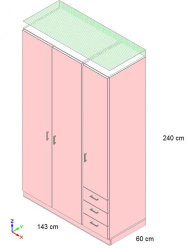

Ik wil zelf een kledingkast gaan maken van ongeveer 150cm breed, 235 of 250cm hoog en 60 diep.
normale kasten zijn vaak wat breder, mar bij mij zitten er verwarmingsbuizen aan de ene kant en een stopkontact aan de andere kant in de weg.
Ook is 60 iets wat diep volgens mij, maar er moet ook een motorpak in kunnen hangen.
De buitenkant wil in blank hout hebben en binnenin wit schilderen.
Tevens vind ik lades wel relaxt, dus die komen er ook 3 ofzow.
Qua deuren ben ik er nog niet uit of ik 2 of 3 deuren wil, maar graag heb ik een grote spiegel op 1 of 2 van de deuren.
Alle tips en adviezen zijn natuurlijk ook alvast welkom.
Als eerste ben ik opzoek naar een programma oid waar ik m'n kast in kan tekenen met maten enzo.
Hoe moeilijk is het trouwens om een kast ZO te maken dat ie ooit weer uit elkaar kan (waarschijnlijk dat ik binnen 5 jaar verhuis en het trappengat is smal)

Ik heb dit plaatje gemaakt van wat het ongeveer moet worden:
Ik denk dat de lades zo'n 40cm worden, zodat het andere deel een volle meter kan zijn.
Wel eens meubels in elkaar gezet van de bekende Zweedse meubelboer? Daar kan je vast inspiratie opdoen over hoe je demontabele meubels moet maken. Wellicht een paar van die meubels goed bekijken, dan zie je ook welk ijzerwerk je nodig hebt. Dat moet zelf ook kunnen, maar het vergt wel zeer secuur boren.
Maar nou ga ik waarschijnlijk vloeken in de kerk: Als ik zelf geconfronteerd zou worden met jouw vraagstuk, zou ik toch een passend Zweeds o.i.d. bouwpakket proberen uit te zoeken. Want de kans is volgens mij heel groot dat je qua materialen alleen al meer kwijt bent dan de prijs voor zo'n Zweedse kast. Of je moet het klussen zo leuk vinden, dat het je dat waard is.
PS De WCD kan je eventueel ook in de kast laten uitkomen, via een gat in de achterwand, dat geeft wellicht wat meer mogelijkheden.
En als het kant-en-klaarpakket van de Zweedse meubelboer niet zou passen, is het inderdaad handig om te kijken hoe deze in elkaar zitten, en de afmetingen van (een deel van) je eigen kast hierop af te stemmen, zodat je accessoires hiervan kunt gebruiken in je eigen kast (denk aan opbergbakken, maar ook complete lades etc).

Die getekende kast lijkt inderdaad best veel op een standaard kast van een Zweedse meubelboer, haha.
Ik ga eens kijken of ik de in elkaar zet manuel ervan kan krijgen, dan heb ik direct een setup van hoe ik de kast kan maken en wat dat ik nodig heb...
