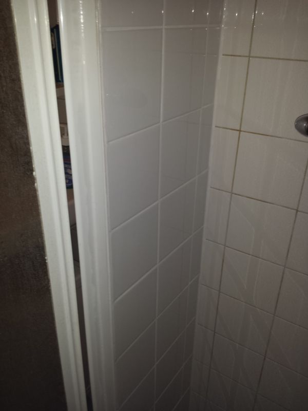

Hallo allemaal!
Ik wil op de vloer een celbetonmuurtje plaatsen, zodat het water beperkt blijft tot het douche gedeelte.
Echter, het loopt schuin af! Hoe kan ik dit egaliseren?
Zie verschillende mogelijkheden in het forum, echter daar gaat het voornamelijk bij ruwe betonvloeren.
Dit zijn betegelde vloeren.

Ik vraag me af wat u wilt egaliseren. Is dat vanwege het muurtje wat er op dat punt moet opkomen, of omdat u het vloertje gewoon vlak wilt hebben?
Als er half op dat drempeltje een muurtje moet komen zal geen probleem zijn, aangezien je dan dat drenpeltje in je cellenbetonblokken kan zagen (zijn speciale groffe zagen voor te krijgen) om deze blokken op maat te zagen.
Sverige1
Heb ik wel aan gedacht, maar moet het niet in een profiel gezet worden? Of kan het direct op de tegels?
Hij wordt niet zo breed, hooguit 30 cm denk.
Het vorige muurtje in de oude badkamer had ik op een granieten rand geplaatst, inderdaad, ook zonder profiel.
Muurtje hoeft niet in een profiel geplaatst te worden, kan zo op de vloer gelijmd worden.

Goedemorgen Allen,
Al weer tijdje geleden de vraag gesteld, afgelopen maand eindelijk tijd gevonden.
Wilde jullie het resultaat niet onthouden!
Muurtje is direct op de vloer geplaatst, en daarna
afgewerkt.
Zie hier het resultaat.
Goed nadenken over wat je wilt (en kan) en vooraf informatie inwinnen is belangrijk, maar is voor de amateur zeker te doen!
Groeten,
Gerard
Sverige1
Waarschijnlijk vraag men zich af waarom de tegels niet gelijk lopen met de muur?
(of niet, gezien het aantal reacties)
Dit omdat de tegel aan de muur 3 mm kleiner bleken te zijn dan degene die gekocht waren. Dus gelijk lopen was niet mogelijk.
