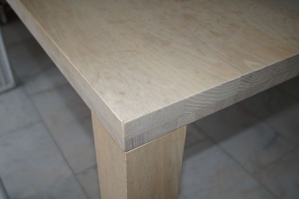

Ik zou graag deze tafel (eiken whitewash gelakt) in een donkere kleur willen lakken, beitsen of in de olie zetten. Ik wil graag de houtnerf nog wel kunnen zien.
Kan iemand mij tips geven hoe ik dit het beste kan gaan doen.
Eventueel ook graag welke (merk) beits, olie of lak ik moet gaan gebruiken.
Alvast bedankt voor jullie tips. :wink:

Op de bon staat alleen (eiken whitewash gelakt). Zoals je ziet komen er allemaal vlekken en kringen op.
Indien fabrieksmatig aangebracht is het een watergedragen systeem.
Grondig reinigen met een biologische verfreiniger, volledig machinaal schuren ( p220/240 ). Het is belangrijk echt blank te schuren en met handschoenen aan te werken omdat huidvet op blank hout voor onthechting en vlekken zorgt in een watergedragen laag.
Hierna kunt een een watergedragen meubelbeits toepassen met daarover een clearcoat ( beschermende laag ).
Er zijn veel verschillende systemen, maar pas een systeem toe waarbij beiden op elkaar zijn afgestemd bv Hermadix.
Volg daarbij exact de verwerkingswijze.
