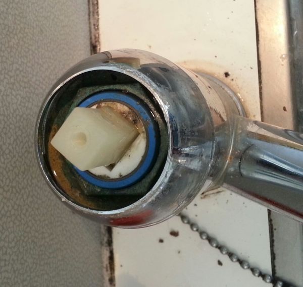

Hoi,
Ik heb een eenhendelkraan die doorlekt onder de hendel en wil het binnenwerk schoonmaken of vervangen. Handleiding gevonden voor het vervangen van de "Kartusche" (http://www.fjschuette.com/fileadmin/user_upload/Dokumente/Spueltisch-Armatur_mit_Geschirrbrause.pdf), maar stap 4 lukt me niet:
4. Schrauben Sie den verchromten Ring ab.
5. Schrauben Sie den darunter liegenden Messingring mit einem Schlüssel los und ziehen die komplette Kartusche aus dem Armaturenkörper, setzen Sie die neue Kartusche wieder genauso in den Armaturenkörper ein.
De ring kan ik niet bij. Heb je daar speciaal gereedschap voor nodig (en heb je voor die 2e ring dan weer iets anders nodig?)? Of is er een andere oplossing? Iemand een idee?
Daarna kan je messing moer los draaien tegen de klok in.
Sluit van te voren het water wel af!!
