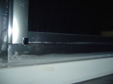

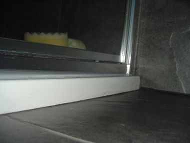

Ik heb een bruynzeel douchecabine flux staat geheel waterpas.
Maar de deur klemt aan de onderzijde.
Als je het bovenste draaipunt zou kunnen verplaatsen is het klemmen opgelost.
Heeft iemand dit zelfde probleem zoja wat is de oplossing?

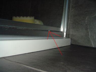

Dit type douchedeur loopt vrij doormiddel van kunststof ringetjes.
Als de ringetjes iets slijten moet je de deur op tillen en met de voet dichtdrukken/trekken.
Draai met een goed passende schroeven draaier de bovenste scharnier/draaipunt los.
De deur kun je nu met een beetjekracht op tillen uit de onderste scharnier/draaipunt.
leg als exstra vulling een RVS ring er bij op het kunststof ringetje.
vervang de bovenste door twee RVS ringen i p v het kunststof ringetje.
Schroef het scharnier/draaipunt boven weer vast en de deur zal een stuk beter draaien.
Test tijdens het douchen even als hij nog goed waterdicht is.
