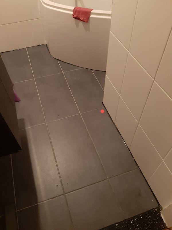

Onlangs viel het me op dat er een plek is van ongeveer 5x5 cm op de badkamervloer die warm wordt als er is gedoucht. Verder is de vloer gewoon koud.
Is dit normaal?

Bij het stipje. Het is echt een plek van max 5x5cm.
Er ligt overigens een andere vloer onder, we hebben overgetegeld en een nieuw bad geplaatst.
Let niet op die lelijke kitrand op de vloer, die moet over 😉

We wonen hier nu een half jaar, kan goed dat dit altijd zo is geweest maar het viel me ineens op.
Ik heb eerlijk gezegd geen idee, is misschien een warmwaterleiding die daar langs loopt.

Wordt ook vrijwel direct warm als er gedoucht wordt. Je moet goed voelem, maar als je erop staat voel je dus wel temp verschil op die 5x5 cm
Boertje125
Daar loopt de warmwaterleiding misschien ontbreekt er een stukje isolatie

Ok. Wij hebben vorige maand dus overtegeld en een nieuw bad geplaatst, waarna we een lekkage ontdekte aan de muur achter de badkamer. Kitrand stond open, hechte niet op acrylbad, waardoor het water door de kitrand, via de muur zn weg onder de tegels door heeft gevonden naar de plek waar zich de lekkage bevond.
Dus ik was bang dat dat er iets mee te maken kon hebben. Is inmiddels opgelost en plek is ook zo goed als droog, maar het beangstigt me op de een of andere manier dat ik nu niet kan checken achter het badpaneel of er weer water onder ligt 🤔
Rola
Als je twijfelt: Ifrarood foto laten maken met de warme kraan open.
Dan zie je de leidingen lopen. Als je de stop in de afvoer doet, of het water in een emmer opvangt, dan zie de riolering niet.

Ik denk dat het is wat hierboven beschreven is, een stukje warmwater leiding zonder isolatie. Als het om een lekkage zou gaan zou er wel een groter stuk dan dan kleine plekje warm moeten worden lijkt me. De rest van de tegels zijn gewoon koud.
