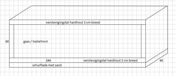

Zoals het onderwerp al zegt wil ik een vogelkooi maken. Maten 244x60x60. Grotendeels weet ik wat en hoe ik het ga doen. De kooi moet aan de muur hangen, dus mag niet te zwaar zijn. Achterzijde, bovenkant en onderkant en de beide zijkanten worden van plaatmateriaal. De boven en onderkant worden aan de voorkant verstevigd met een houten lat om doorzakken te voorkomen. Tussen deze twee houten latten komen spijlenfrontjes met deurtjes etc. Nu is dit mijn vraag: als ik verlijm en schroef, kan ik in deze maten een stevig geheel maken van 12mm hardhouten plaat?

Kan je er een schets van maken?
Is de 2.44m de breedte of hoogte? Voor binnen of buiten? Wat voor hout, betonplex?
Hardhout multiplex 12 mm van een bekende bouwmarkt.
De kooi komt buiten, maar volledig onder dak van de schuur, dus nooit in de regen. Wordt behandeld met 2 componenten verf. 244 is de breedte. Eigenlijk is het een grote kist met op de randen van de open zijde versteviging in de vorm van latten en daartussen metalen front/gaas. Zie schets.
Bedankt voor de tekening.
Omdat het buiten komt kan je toch het beste watervast verlijmd gebruiken. Of misschien betonplex, hoef je alleen de kopse kanten te schilderen. Het verlijmt wel wat lastiger (ontvetten+opschuren). Ben verder zelf niet zo thuis in eisen voor een dierenhok. Maar er zijn hier wel meer topics over geweest.
Ik zou in de hoeken ook een lat doen. Evt. kan je later nog wat latten erbij doen als de boven- of onderkant teveel doorbuigt.
Ben wel benieuwd hoe je die schuiflade gaat maken. Komt daar een (vaste) laag multiplex onder?
Ja, de zijkanten lopen door tot onderaan, de vaste bodem ligt onder de schuiflade. De schuiflade schuift dus tussen de vaste bodem, de beide zijkanten en de onderste lat aan de voorzijde.
