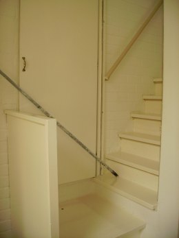

Ik heb midden in de woonkamer en klein trapje (schuin) met 'platje' en wand, dan ga je rechtsaf en komt bij een grote trap
Daarvoor heb ik een deur laten maken.
Nu zou het wel erg handig zijn als die ook open kan blijven staan, alleen als ik hier zo'n haak maak dan zie je die vanuit mijn mooie woonkamer!
Of ik moet deze onder maken, ook dan zie je het aan de muur hangen
Tips advies :roll: :wink:
Punt is, sorry onduidelijk geweest, deur zit bij trap, dan heb je nog een treehoogte naar beneden 'het platje' kan hier geen wiggetje of deurstopper voor zetten oid want die zou dan 25 cm hoog moeten zijn :roll:
Nu trap geschilderd en opgelost met lange stok die ik op de 2de tree heb gezet en achter kast heb geschoven zodat deur niet dicht kan waaien
maar da's geen oplossing voor 'gewoon' :?
Magneetstrip?
Ik kan me de exactie situatie nog niet helemaal voorstellen, als je er een foto bij doet kan het misschien een beter advies opleveren.

Foto is opgestuurd
Voor alle duidelijkheid: het greepje zit aan beide kanten van de deur.
Kan deze nu niet sluiten want is net geschilderd.

De foto:
Aha, ja nu wordt het een stuk duidelijker.
Nee, die stok vind ik persoonlijk ook niet je van het. :wink: Misschien een idee om achter aan dat schotje (of aan de muur) een soort grendel te bevestigen? Bijv. een klein latje op een klosje hout schroeven met ringen ertussen zodat het nog draaien kan. Dan zie je niks op de deur en alleen als je naar boven loopt zie je een grendel.
Da's een idee, moet dat wel helemaal zelf maken van onderdelen en beschadigt dit de deur niet vraag ik me af
Normaal gesproken is de deur dicht en zie ik dat op de muur of op het schot hangen dus
ik neem dit mee!
Als je de grendel net zo netjes schildert als de rest dan stoor je je er vast niet aan, dan ga je vast elke dag even kijken hoe mooi je het hebt gemaakt. :wink:
Tegen krassen kun je je wel wapenen door een stukje vilt te plakken op die grendel.
Met een magneet moet dit toch ook kunnen ?
Er zijn magneten die vrij klein zijn met een rond plaatje aan de ene kant, het ronde plaatje van ongeveer 15 mm op de deur schroeven en schilderen, de magneet zelf (op een klosje) monteren, de magneet liever niet schilderen.
Als ik dat magneetje aan de achterkant van de deur wil zetten *dus de kant tegen de muur aan* dan zit ik altijd met een afstand want er zit een greep aan de andere kant (die je nu ff niet ziet) TOCH?
klosje zou op de muur komen, toch
Ja, een klein klosje op de muur en schilderen in dezelfde kleur, u weet dat het klosje er zit maar verder valt het niemand op.

Oplossing: monteer een telescoop raam uitzetter.
Hoi Anouk,
Misschien een teleschopische raamuitzetter monteren, kan de deur in alle gewenste standen open blijven staan.
Deze monteer je boven aan het kozijn en de deur en zit aan de trapzijde, tis maaar een idee.
