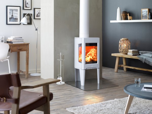

Een kachel wit/creme verven
Ik vind een creme kachel erg mooi, maar ze zijn tweedehands moeilijker verkrijgbaar of erg duur. Is het mogelijk om een kachel een creme kleur te geven? Ik heb wel speciale lak hiervoor te koop gezien in allerlei kleuren, maar vraag me af of dit enigzins kan bij een kachel (i.v.m. rook/roet)
Blijft een kachel dan wel deze kleur of kan ik m beter zwart houden?

Er zijn hitte bestendige spuitbussen in beige voor de kachel, ze kunnen een hitte van 800° doorstaan.
Maar of het mooi wordt heb ik geen ervaring mee.
Kachels worden in de regel gemoffeld.(drogen/verharden boven de 150° na natlakken of poedercoaten)
Welk soort kachel is het en wat zit er nu op de oppervlakte?
Ik heb nog geen kachel. Maar ben nog zoekende. 😉
De meeste kachels zijn toch van gietijzer?
En sommige hebben idd emaille, weet ik. Maar er zijn toch geen andere opties meer?
Een kachel spuiten gaat u flink tegenvallen. Zeker de witte kleuren verkleuren erg snel, en zijn niet schoon te houden.
Ik zou gaat voor een wit geemailleerde kachel, of gewoon een zwarte.
