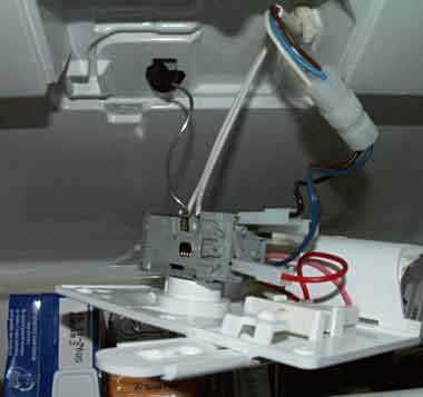

Weet iemand waar dat zilverkleurig buisje geborgd wordt bij een EDY koelkast?
Ik zien van binnen geen plaatje oid en van buiten ook eigenlijk niet.
Ik zal even kijken of ik een foto kan plaatsen.
Vince
Co de Witgoedman
De zilverkleurige buis is de voeldraad, kijk eerst eens aan de achterzijde tussen het zwarte raamwerk en de achterwand deze draad ook ziet.
Zoniet trek dan eens voorzichtig aan de draad, ik vermoed dat deze in een kanaaltje loopt tegen de verdamper aan.
Lukt dit, noteer dan even op welk contact de draden zitten, kunt u trouwens nu ook op de foto zien,en vervang de thermostaat.
Voorzichtig, de zilveren draad is gevuld met alcohol (hips) , breek, knik of knip deze buis dus niet, kost anders weer een thermostaat.

Heb een nieuwe thermostaat er ingezet. Het werkte met koelen. Als ik nu van stand 2 naar 5 draai dan slaat ie niet aan (terwijl het zon 10 graden in de kast is).
Vince
Co de Witgoedman
Meet u in lucht de temperatuur of in een glas water?
Vb_af
In een glas water.
Maar ik denk dat het nu wel werkt. Ik heb het buisje nog 2 cm verder gedruk (tegen een weerstand aan) en het lijkt nu goed te gaan!
