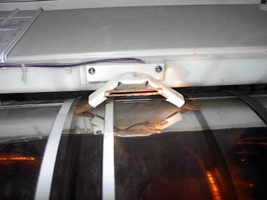

Nou ik heb de deksel eraf gehaald en wat wil je. De borsteltjes zien er nog wel goed uit maar horen aan elkaar te zitten zodat ze op de trommel gedrukt worden. Hiervoor zitten er twee nokjes waar ik nu een elastiekje tussen gespannen heb zodat de borsteltjes weer op de trommel lopen.
Natte handdoek erin en hij draait weer en we gaan dus kijken of de boel nu wel droog wordt.
Is dat probleem met het elastiekje herkenbaar?

Cb005978
Dan avonturen we het maar Kees!
Als de handdoek droog wordt dan weet ik hoe het zit. Dat van dat elastiekje heb je nog nooit gezien?
Wil je een foto?

Henny
Deze condensdroger komt inderdaad uit de Merloni (Ariston/BlueAir/Indesit) fabriek.
Mijn documentatie heeft wel een onderdelenlijst, echter geen technische tekening.
In deze lijst komt een aardstrip voor met aansluitkabels en veer.
Origineel artikelnummer: 43359
Aardstrip met aansluitkabel en veer
Cb005978
Het ziet eruit alsof er een elastiekje tussen hoort. Er zitten ook speciaal twee nokjes voor.
Ik zou eerst een tie-wrapje gebruikt hebben maar realiseerde me dat een elastiekje logischer is omdat de borsteltjes dan verend op de trommel zitten.
Foto:
Cb005978
Weet inmiddels dat het een veertje moet wezen. Kijk of mijn elastiekje het vanavond nog houdt....
Wordt vervolgd.
Cb005978
De handdoek is droog. Het lijkt erop dat-ie het gewoon goed doet.
