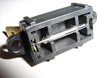

Heb een staafje gevonden die tegen het zoutreservoir zit (zijn twee metalen stripjes die elkaar overlappen in een glaskokertje). Op het blokje staat een "open-contact" symbool.
Als ik deze doormeet, meet ik een "oneindig"-hoge weerstand ook bij hogere temperatuur.
Groet u,
Dit 'staafje' zal niet een tempertuurvoeler zijn, maar een sensor om
te bepalen of er nog voldoende zout in het reservoir zit.

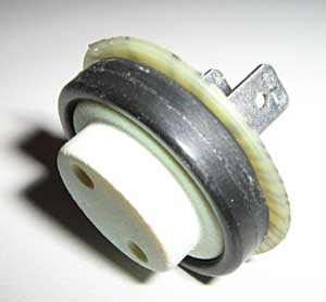

"staafje" is volgens mij niet de zout sensor. Zit los tegen de buitenkant van de bak.
Heb een foto opgestuurd.
Foto 1
Thanks.
Sorry Hennie, je hebt gelijk. :oops:
In de filterbak zit een temperatuur voeler:
Bij huiskamer temperatuur gemeten weerstand: 20 Kilo-ohm.
Onder de hete kraan na 5 minuten: 7,50 kilo-ohm.
Ik heb nog een foto ontvangen.
Omdat me niet duidelijk is welke foto waarbij hoort, heb ik ze genummerd, dan kan Shadow misschien even zeggen welke welk onderdeel waar zat.
Foto 2
Foto 2 is een NTC sensor , deze zou inderdaad defect kunnen zijn, maar ik heb met dit merk weinig ervaring en net als Henny geen doc van deze machine.
Ook ik vermoed dat de NTC defect is.
