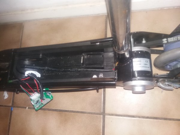

Ik heb een electrische step cadeau gekregen die functioneert op een 24v 130 watt motor en aangestuurd door een klein printje waarop de gas en rem stekker zitten en de motor en accu polen eveneens.
er zitten 2 12v 4,5aH lood accu's in die helaas niet meer correct functioneren door desulfatatie ..

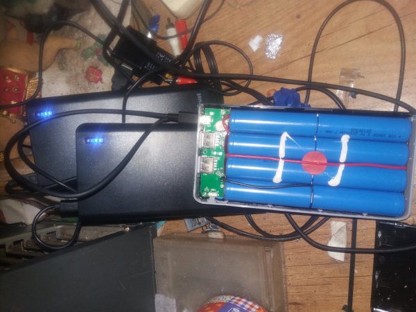

ik heb ook 3 powerbanken van 16.000 ma p.st.
elke powerbank bestaat uit 8 x 3,7v 2000ma
ik kan dus 24 cellen gebruiken iemand een tip of uitleg hoe ik dit het beste kan combineren en aansluiten ?

Dat kan gewoon net als normale batterijen.
7 cellen geeft ca 26v .
Hierop moet wel een speciale controller gezet worden die de cellen controleren bij ontladen en opladen omdat deze cellen daar beslist niet tegen kunnen.
Weet wel waar je aan begint. Het zijn Lithium Ion-akku's en die willen nog weleens ontploffen als ze op de verkeerde manier worden geladen of ontladen. Om de cellen in serie te schakelen is een puntlasapparaat van voordeel (tenzij de cellen in de powerbank al in de goede configuratie zijn geschakeld).
Je kunt de cellen trouwens ook los krijgen (18650-cellen). Dat kan goedkoper of juist duurder zijn dan ze uit een powerbank te slopen.
Trouwens moet je bij een powerbank altijd de opgegeven Ampereuren met een flinke korrel zout nemen.
Inderdaad heel erg goed uitkijken met het laden en met de juiste stroom ontladen omdat ze anders wel eens luid sissend in rook op willen gaan.

Die batterijen uit die powerbanks gaan dat opgegeven vermogen nooit leveren.dit zijn de zogenaamde 18650 batterijen, die kun je prima los bestellen, kosten zo rond de 3 a 4 euro per stuk. let wel goed op, er is een hoop rommel te koop.
alles wat meer dan 4000 mah kan leveren, en betaalbaar is bestaat niet, de serieuze fabrikanten leveren maar iets van 3.400 mah, en er zijn maar een paar fabrikanten die de cellen zelf produceren, de rest zet ze slechts in elkaar en voorziet ze van een logo.
