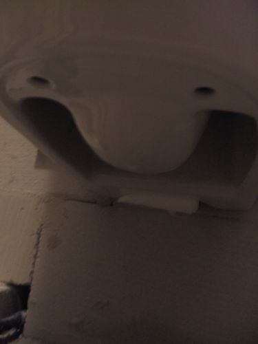

Na het monteren van een hangend toilet lekt er tijdens/ na het spoelen water uit 2 gaatjes aan de onderzijde van de pot.
Dit lijken wel ontluchtingsgaten voor het bakproces.
De pot is gemonteerd op een geberit duofix, kan het zijn dat het water te hard de pot instroomd?
Zag op de geberit site wel een doorstroombegrenzer.
De pot al een paar keer gemonteerd/ gedemonteerd, de aan en afvoerbuizen zitten allebei perfect in de pot, wc papier aan de achterzijde geplaatst, dit wordt niet nat.
Het komt echt puur uit de 2 gaatjes aan de onderzijde, heeft iemand enig idee?, of is het probleem te verhelpen door die doorstroombegrenzer te plaatsen.

Vreemd, je zou haast denken dat de pot inwendig lek is. Als 't een nieuwe pot is, is 't een garantiekwestie.
Die gatjes, kan je die dichtkitten? Dan ben je van de lekkage af.

Ik heb een foto gemaakt, zal kijken of ik hem hier kan plaatsen.
Achter tussen muur en toilet zie je nog net een wc rol hangen die compleet droog blijft.
Er komt ongeveer een kwart koffiemok water uit die 2 gaten per spoelbeurt.
Iets minder als je de kleine spoeling gebruikt.
Die gaten dichten met kit lijkt me geen oplossing, komt dan aardig wat water boven te staan
