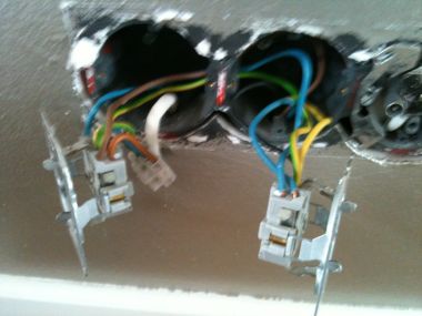

Hoi,
De vorige bewoner van het huis, heeft flink lopen klussen. En ik heb 3 dubbele wandcontactdozen in de woonkamer zitten. Van alle 3 doet alleen het linker stopcontact het. De rechter niet, die is geschakeld. Maar ik kan in het hele huis geen schakelaar vinden die m aanzet... Niet zo handig dus.
Op de foto zie je hoe eea met elkaar verbonden is:
Links: groen/bruin/blauw aangesloten, en vervolgens verbonden naar de rechter, muv aarde (bruin). Die gaat terug 'de grond in'.
Rechts: ipv aarde, een zwarte (schakeldraad) en groen/blauw aangesloten. Hoop dat ik het zo duidelijk heb omschreven.
Hoe kan ik nu het rechter stopcontact ook werkend krijgen?

De rechter is niet juist aangesloten, dat kroonsteentje en dat stuk witte draad horen daar niet.
Vanaf die wcd gaan bruin blauw en Groen/geel naar de linker op exact dezelfde aansluitingen, dan moet het werken.

In het witte onhulsel links, daar zitten de bruine/blauw/groene draad in, dus dat klopt wel. Maar waar de groene en blauwe draad doorlussen naar de rechter wcd, gaat de bruine weer de grond in.
Vanuit de grond komt er ook een groene en blauwe draad naar de rechter. En een zwarte. Dus ik kan de bruine dan toch niet koppelen aan de rechter? Of zie ik iets over het hoofd? (wat zomaar kan met 2 linkerhanden) :)
Dat hele kroonsteentje inclusief de witte kabel horen/mogen daar niet zitten. Dat wordt bedoeld. Het zal namelijk geen kabel met massieve aders zijn. Weet je waar hij voor is?

Kan het moeilijk zien op de foto maar het lijkt er op dat in de rechter doos bruin, blauw, zwarte en groen/geel binnen komen.
Zo als het aangesloten is lijkt het er op dat de vorige bewoner de rechter wcd geschakeld heeft aangesloten, dus er zal ergens een schakelaar zitten om die te bedienen.
Ik denk dat de draden in de rechter doos de voedende draden zijn, maar dat zal je na moeten meten door de darden los te halen (eerst groep uitzetten natuurlijk) en daarna te meten of er op de bruine uit de rechter doos spanning komt als je de groep weer aan zet. (daarna natuurlijk groep weer even uitzetten)
Als dat het geval is dan sluit je de bedrading opnieuw aan.
de bedrading uit de rechterdoos sluit je aan op de wcd (blauw links, gr/gl midden, bruin rechts) en dan lus je door naar de linker wcd.
Dat witte kabetje dat is prutswerk en hoort daar zoals de rest zegt niet te zitten.
Probeer eens uit te zoeken waar die van is.
Zet wel steeds de groep uit als je aan de bedrading gaat werken.
Rechts komt binnen:
zwart
groen/geel
blauw
groen/geel en blauw lust door naar linker contact.
bruin komt ook binnen, maar niet op rechts, gaat direct naar linker.
Links lust bruin, groen/geel en blauw door naar kroontje.
Van kroontje gaat bruin, groen/geel en blauw weer de grond in (daar zit een wit omhulsel omheen. Die witte draad is dus niet meer dan een omhulsel voor de bruin, groen/geel, blauwe draden. Geen idee echter waarom daar dan een kroontje tussen zit?
Hoop dat het iets duidelijker geschetst is nu. Is dit een oplossing:
1. Zwarte schakeldraad uit rechter contact halen.
2. De bruine uit de linker verwijderen en in de rechter aansluiten, waar nu zwart zit.
3. Vervolgens nieuw stuk bruin draad verbinden van linker naar rechter (waar nu bruin in zit rechtstreeks uit grond).
Dat witte lijkt mij gewoon gewoon een flexibel snoer wat ook bij bijv. verlengsnoeren gebruikt wordt en die heeft niks te zoeken in die lasdoos.
Die kroonsteen zit er tussen omdat je de soepel aders niet aan kan sluiten op de wcd.
Ben het wel eens vaker tegen gekomen dat bijv. de voeding voor een elektrisch zonnescherm of iets dergelijks zo afgetakt werd.
Als je de zwarte schekldraad loshaalt moet je er wel even een lasdop op doen, want er kan spanning op komen te staan als je ergens een schakelaar omzet.
Verder inderdaad de bruine draad op de rechter wcd aansluiten en met bruine draad doorlussen naar de linker wcd.
En de witte kabel loskoppelen niet te vergeten.
Ben benieuwd waar die van is trouwens, maar daar kom je achter als hij losgekoppeld is, dan heb je ergens geen spanning meer op.
