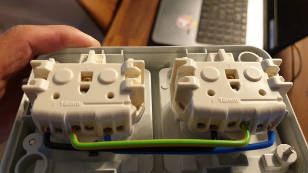

Hoe sluit ik een wandcontactdoos aan met 2 stopcontacten? Ze zijn zo te zien met elkaar verbonden, moet ik dan een van de 2 van stroom voorzien? En welke draad waarin?
Bruin naast bruin, blauw naast blauw etc.
CV__
Exact zoals Jan al zegt. Op elk stopcontact zitten drie sets van twee steekklemmen. Je kunt gewoon bij een van de stopcontaten de draden uit de muur inpluggen.
Houweel
Dank voor jullie reacties!
Klopt het dan dat ik maar een vd 2 hoef aan te sluiten, omdat de een ook de andere van stroom voorziet? En gewoon nieuwsgierig: waar dienen de openingen bovenop voor?
CV__
Klopt.
Zal schroefgat zijn om het afwerkkapje op het basiselement te bevestigen.
CV__
Klopt.
En mogelijk gebruiken ze deels dezelfde mal als voor de Franse stopcontacten.
