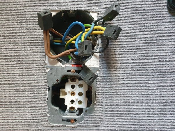

In de studeerkamer zit boven het bureau een dubbele stopcontact althans 1 stopcontact en voor het 2e stopcontact zit een plat afdekplaatje. Ik wil dat afdekplaatje vervangen voor een stopcontact. Wel handig voor al het apparatuur op het bureau.
Ik heb de boel open gemaakt Iaar achter het afdekplaatje zit een wirwar van draden met 5 lasdopjes. 2x kleur zwart met 2 draden in lasdop. 1x blauw met 3 draden in lasdop. 1x bruin met 3 draden in lasdop. 1x groen/geel met 3 draden in lasdop. Hierdoor is geen ruimte om het stopcontact er in te duwen. Ik heb een stopcontact geaard type standaard gekocht. Heeft iemand een tip voor de oplossing? 2 stopcontacten bij een bureau is wel het minimale vind ik.

Plaats er eens een foto van, het klinkt alsof deze doos als rijgdoos gebruikt is.

Ik kan niet goed inschatten hoe diep deze inbouwdoos is. Als je (voorzichtig) alle draden/lassen naar achteren duwt, heb je dan voldoende diepte? Ben bang van niet.
Oplossing zou kunnen zijn om de bestaande wcd te vervangen door een semi inbouw dubbele wcd. Dat is wat minder fraai maar wel een stuk gemakkelijker dan een derde doos erbij boren.

Kan je de diepte van de doos opmeten?

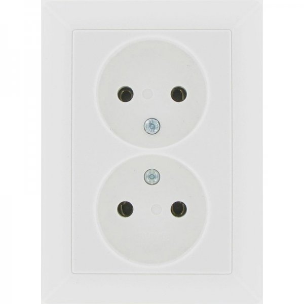

Het feit dat er in de bovenste doos geen stopkontakt aanwezig was doet al vermoeden dat dat niet gaat passen. koop dus zoiets als op foto en die kan je er ook eventueel (zoals je nu ook hebt) kwart slag gedraaid monteren. Eventueel afdekplaatje bovenste doos iets afzagen en klus geklaard.
