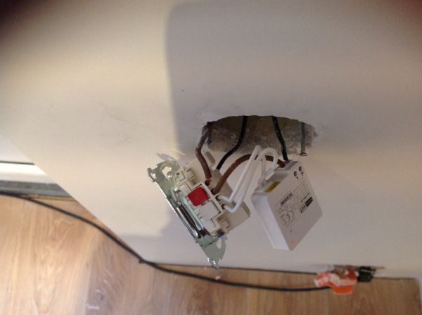

Ik heb geprobeerd de serieschakelaar te installeren. Zie foto.
Echter als de wandschakelaar vd dimbare spots uitstaat, werkt alles goed en kan ik met de afstandsbediening de lampen aanzetten, uitzetten en dimmen. Als ik echter de wandschakelaar heb aanstaan, knipperen de lampen heel erg. Met de afstandsbediening kan ik ze dan alleen maar op een lagere stand zetten, maar kunnen ze niet uit.
Stert nog, de dimmer is nu officieel gesneuveld... Ik had oveigenshet idee dat dit de eerste minuten wel werkte. Wat heb ik fout gedaan?
Volgens mij is dit geen dubbele wisselschakelaar. Een dubbele wisselschakelaar heeft zes van die plastic hendels (2 rode en 4 witte).
Verder zitten die twee witte draden op één klem.
De dimmer zou hierdoor niet kapot kunnen zijn gegaan. Om wat voor een lamp gaat het?
Je hebt gelijk. Inderdaad maar 1 rode en 2 witte hendels... Dus dit gaat ook niet werken?
En die twee witte draden is idd mijn fout.
Er zijn 8 ledspotjes op aangesloten.

Zijn je spotjes dimbaar en zo ja, hoeveel Watt is het bij elkaar?
Hoi Tom,
Spots zijn dimbaar. In totaal 40W (8x5W). Ik heb ook al een groep aangesloten met 60W (12x5W) en dat werkt goed.
Voordat ik ze aansloot heb ik dit al besproken met KaKu en omdat het fase-afsnijding is, is er de hoop dat het wel gewoon zou moeten kunnen werken (omdat je het dan blijkbaar onder 'overige verlichting' kunt scharen. Dat blijkt ook zo voor de 12x5W, alleen af en toe knipperen op gezette tijden.
