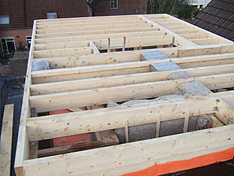

En daar is-tie dan :-)

De samengestelde balk rechts is eerst vastgezet met lijm en houtdraadbouten (om te fixeren en de lijm te klemmen), daarna zijn 12mm ankerstangen hoh 25 toegevoegd.
De verbindingen waar geen raveeldrager in past zijn telkens met 2 hoekijzers vastgezet.
Bij het blauwe punt op de tekening is een derde balk van een meter langsgelegd.
(En voor de volledigheid: er is ook nog een hele batterij ankerstangen en stormankers, die steken door naar beneden voor de aanhechting aan het oude huis.)
Ik ga nu door met de laag die hierop komt, als het hele raamwerk klaar is laat ik de constructeur nog 1 keertje langskomen om alles te controleren.

Ziet er netjes wamelis, maaruh ben je een flat aan ,t bouwen ziet er hoog uit?
Ziet er netjes uit maar ik vind het een vreemde constructie, vooral waar de kleine balkjes zitten is de sterkte minder dan bij doorlopende balken.

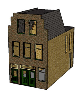

Dit:

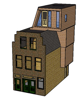

Wordt dit:
Foto is van balklaag 3e verdieping.
De oude stenen muur is het dragende punt aan de rechterkant. De dubbele balk zit daar precies boven, ondersteund door kolommen. Het uitstekende deel rust op doorlopende balken van een nieuwe balklaag op de tweede verdieping. Door deze constructie wordt de zwaarste last naar de stenen muur geleid, en ligt er maar een kleine belasting op de uitkraging.
