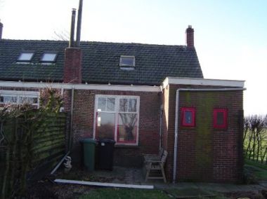

Morgen ga ik deze dubbele (buurman en mij) schoorsteen verwijderen.
Het is een gemetselde opbouw met 2 asbest pijpen er in/op. Ik heb al een stuk voorzichtig losgemaakt om te kijken hoe diep de pijpen staan, nog niet kunnen zien.
Mijn vraag, hebben jullie tips voor het verwijderen hiervan. Ik heb het zelf als volgt bedacht.
- pijpen nat houden en voorzichtig de stenen eromheen (zonder de pijpen te beschadigen) verwijderen tot deze loskomt.
- De pijpen voorzichtig verwijderen en direct verpakken in asbest plastic.
Is dit een beetje (naar omstandigheden) veilige methode? Ben er niet echt bang van maar probeer wel voorzichtig te zijn.
Alle tips zijn welkom!

Ik weet niet hoe zwaar die pijpen zijn, maar ik zou meer bang zijn dat ze, tijdens het losmaken, omvallen en schade aanrichten.
Geen idee hoe zwaar ze zijn inderdaad. Het plan is om ze eerst met 3 touwen vast te zetten zodat ze stabiel blijven.
De aanbouw op de foto is er inmiddels niet meer, hier gaat de aannemer een maandag beginnen

Bij het verwijderen van asbest geldt de regelgeving uit het asbestverwijderingsbesluit. Deze regelgeving is opgenomen in het bouwbesluit van de gemeente. Over het algemeen is het zo dat particulieren in enkele gevallen asbest zelf mogen verwijderen. Dat is meestal het geval als het gaat om het verwijderen van geschroefde platen en dan in beperkte hoeveelheden. Het slopen van asbest moet altijd bij de gemeente worden gemeld. Daarbij kunnen twee situaties worden onderscheiden.
1 er is een sloopvergunning noodzakelijk. Dan mag het asbest niet zelf worden verwijderd, maar moet een bedrijf worden ingeschakeld. Deze situatie speelt dus vaak als het gaat om grote hoeveelheden asbest of moeilijker te verwijderen dan geschroefde platen.
2 Sloopvergunning is niet noodzakelijk, het asbest mag zelf worden verwijderd. Je krijgt dan een mededeling onder voorschriften van de gmeente. Deze bevat de nadere voorschriften waaronder u het asbest zelf mag verwijderen. Waar u dus rekening mee moet houden. Deze situatie is dus van toepassing bij bijvoorbeeld het verwijderen van een paar golfplaten o.i.d.
In deze situatie heb je te maken met een ingemetselde pijp. Situatie 1 is van toepassing. Er is een sloopvergunning noodzakelijk. Topicstarter heeft deze ook. De vraagstelling wijst hier ook op, want anders had de mededeling onder voorschriften de vragen al beantwoord.
Gezien het feit dat hier een sloopvergunning is afgegeven mag de topicstarter niet zelf slopen, maar moet er een gespecialiseerd bedrijf worden ingeschakeld.
