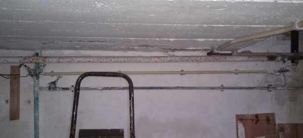

In de kelder van ons huis komen twee aarddraaden binnen. Één aan de voorzijde één aan de zijkant. Er zit nog geen 2 meter tussen. Op die van de zijkant (16 mmm2) zijn de waterleiding en gasbuis geaard. Op die van de voorzijde (15 mm2) de groepenkast (6 mtr verderop). Toch loopt er ook een draad (6 mm2)tussen de twee aansluitingen. Oud huis van 1963. Waar zouden 2 pennen goed voor zijn?
Als één aardpen niet voldoende om de beoogde aardverspreidingsweerstand te halen kan er een tweede geslagen worden een stukje verderop.
Aardpennen kunnen ook vergaan. Je kunt ze (laten) nameten.
