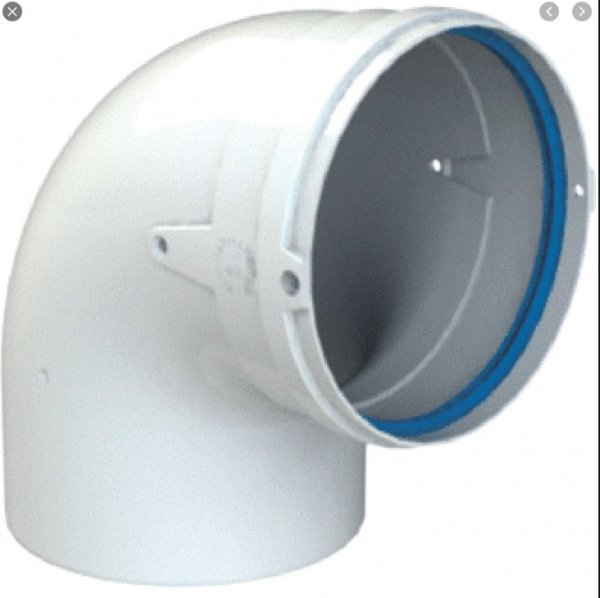

Sinds een tijdje druppelt het bovenaan het koppelstuk aan de onderkant. Volgens mij is dit de buis die is aangesloten op de ventilatie in het huis en die richting het dak gaat. Iemand een idee wat dit is en waar het door komt? Condensatie?

Volgens mij is het de rookgasafvoer van de CV-ketel. En daarin ontstaat inderdaad condens door de afkoelende rookgassen. Als het vocht in de pijp blijft staan, zal de pijp vanzelf doorroesten en gaan lekken.
Het lijkt er op dat de afdichtingen aan het verslijten zijn,
hierdoor kan er condenswater naar buiten gaan lekken.
Normaal gezien zou dit terug moeten lopen naar de ketel
maar als er niet voldoende afschot is dan zou het in de bocht kunnen blijven hangen.
Ik zou de bochten laten vervangen door een installateur.
Hier zie je een voorbeeld van een bocht waar een soortgelijke (blauwe) afdichting in zit:
