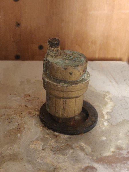

Dank voor het snelle antwoord, de ontluchter boven de ketel had ik nog niet bekeken, maar deze ziet er in ieder geval in slechte staat uit.
Vreemd is wel dat ik geen nattigheid voel?
Moet ik ergens op lekken bij het vervangen van de ontluchter? Klopt het dat er maar één ontluchter is bovenop de ketel?

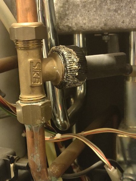

De lekkage komt van de tapschakelaar deze is helemaal verkalkt aan de buitenkant, ook dient de automatische ontluchter vervangen te worden. Let op met het vervangen van de tapschakelaar dat u de kw toevoer dichtzet en dan de ww kraan open en leg een grote handdoek onder de tapschakelaar bij het vervangen
Dank voor het antwoord, voel mij behoorlijk stom dat ik dit niet gezien heb, zat zo naar de andere kant van de machine te staren.
Dit is neem ik aan de tapschakelaar (foto), in het boekje van Remeha wordt deze aangeduid als flowswitch?! Klopt dat?
Zou het kunnen dat alleen de o ringen verhard zijn, of is dit een ijdele droom.
Ik neem aan dat de druk eraf moet en de ketel uit wanneer ik hiermee aan de slag ga.
Dit is waarschijnlijk idd alleen de rubber o ring die uitgehard is, let wel op dit is een speciale oring en niet 1 uit een assorti doosje. Dit betreft het tapwater dus hiervoor hoeft de cv druk er niet af voor de ontluchter bovenop de ketel wel, voor de flowswitch alleen de inlaatcombinatie onder de ketel dichtzetten en dan de ww kraan open

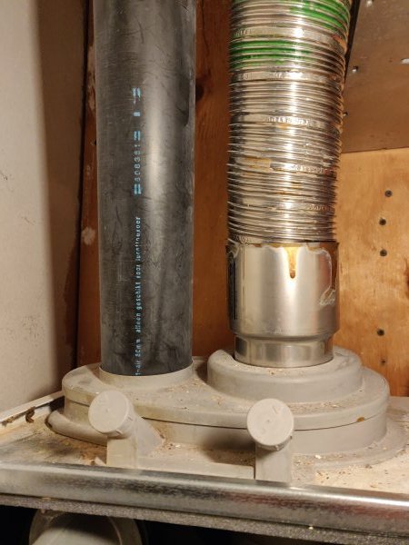

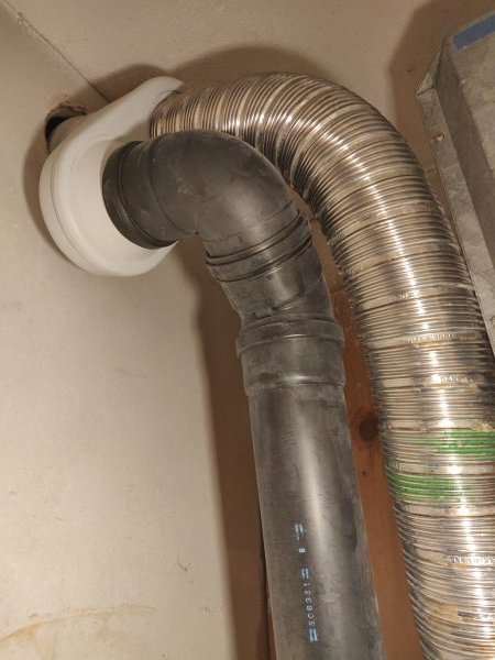

Maar nogmaals, plaats ook even een foto van de rookgas afvoer boven de ketel.

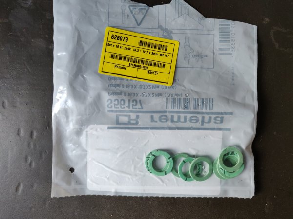

Dank, ik heb nu andere pakkingen besteld, deze zijn een maat groter (23,8x17,7x2 / S56155); dus hopelijk is dit wel de juiste maat.
Fo
to's van de rookgasafvoer:
De rga is ook lek deze dient ook in zn geheel vervangen te worden mischien toch maar een vakman inschakelenen vwb de oringen die u nu bestelt hebt zijn weer de verkeerde nu krijgt u de fiberringen voor t cv zijdige gedeelte van de platenwisselaar, bestelt anders de tapschakelaar in zn geheel weet je cker dat t goed is
Dank voor de informatie en het advies. Mijn plan is om de stroomschakelaar en de automatische ontluchter zelf te vervangen en vervolgens een expert in te schakelen voor het vervangen van de rga en het nakijken van de gehele cv.
Kan iemand mij informeren welke pakking ik wel nodig zou hebben; de onderdelen leveraar denkt mee, maar heeft dus de verkeerde pakking aanbevolen. Als ik er niet uitkom dan bestel ik een nieuwe stroomschakelaar, maar vind het eigenlijk zonde, want er lijkt verder niets mis mee.
