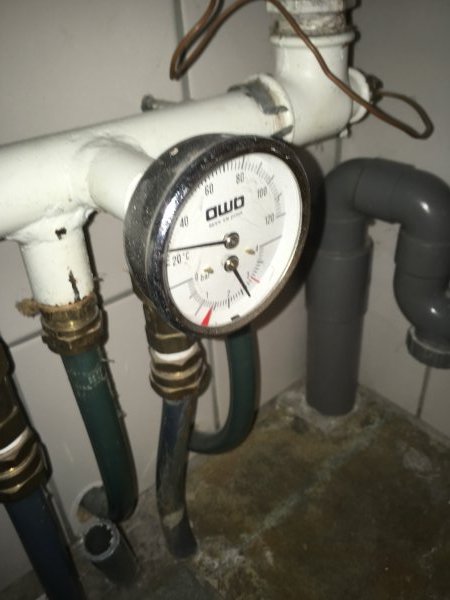

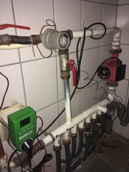

Gisteren was de ketel even uit gevallen (op zolder). Deze heb ik gereset en even bijgevuld tot 2 bar. En vandaag keek ik even bij de verdeler van de vloerverwarming. Ik schrok van de druk die op 4 bar stond. Hoe kan dit?
De pomp staat op 3 en thermostaat open.
Alvast bedankt,
Jochem

Hoeveel hoogte verschil zit er tussen de ketel en de verdeler, 10 meter is 1 bar.
Heb je het systeem al ontlucht?
Ja heb al ontlucht, kan inderdaad wel eens een meter 7 verschil in zitten. Heeft het ook misschien met de pomp te maken of niet?
Dit is inderdaad een optelsommetje van statische druk en dynamische druk, statische druk boven zolder 2 bar+0,7 bar (hoogte opstelplaats ketel)+pompdruk gem 0,2bar=2,9 bar dan zit de drukmeter van de vvw ook nog eens aan de perszijde van de pomp zeg +0,2 a0,3 bar dan heb je ongeveer een druk van 3,3 bar op je verdeelunit
