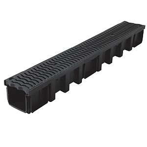

Mijn huis staat op een dijk de tuin loopt regelmatig bij stortbuien onder water.Ik wil een drainage systeem aanleggen, maar hoe ga ik te werk? Ik begrijp dat ik horizontale buizen moet aanleggen op een bepaalde diepte en die moet laten lopen naar een drainageput. De grond is klei en veenachtig. Hoeveel materiaal heb ik nodig voor mijn tuin van ongeveer 200 vierkante meter? en hoe moet ik de buizen leggen diepte? en het belangrijkste wat kost het materiaal?
Tegen stortbuien helpt drainage niet, drainage is bedoeld om het grondwater te verlagen of overtollig water langzaam af te voeren.
De vraag is ook of u wel drainage mag toepassen i.v.m. de dijk naast uw huis.
Een afvoer alleen voor het regenwater zou wel kunnen helpen, een putje maken en daar de pijp op aansluiten.
Een goot in de oppervlakte is ook een optie, daar zijn veel uitvoeringen van.
