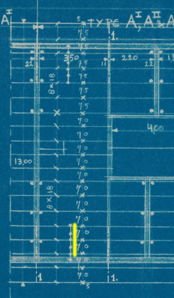

Hoi, als dezelfde muur (dus op dezelfde plaats) in het appartement onder mij er niet staat, betekent dat dat mijn muur op die plaats geen dragende muur is?
Het kan best zo zijn dat jouw vloer zo is uitgevoerd dat deze de (lijn)belasting van draagmuren in jouw appartement kan opvangen. Of de draagmuur beneden is opgevangen door een staalcontructie welke nu niet meer zichtbaar is.
Ik heb inmiddels de bouwtekeningen van de gemeente. Ik zie geen dragende muur staan, alleen strijkbalkankers op de plaats waar de tussenmuur staat. Dus geen dragende muur? Ik heb in de afbeelding geel gemarkeerd de plaats waar de muur staat. Dankjewel voor de hulp!
In de plattegrond zijn bij het gedeelte waar de tussenwand er niet is dezelfde balken gebruikt. Echter liggen ze daar verder uit elkaar (75cm). Waarom is dat?
Aangegeven muur van 7 cm is niet dragend volgens deze tekening. Balklaag heeft een kleinere hoh maat om het gewicht van de wandjes te kunnen dragen.
