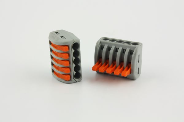

Ik heb in mijn woning enkele (draai)lasdoppen aangetroffen met daarin kabels voor spots met vaste en soepele kern. De verbindingen lijken goed vast te zitten.
Dat heb ik echter in de praktijk nog niet eerder gezien. Ik ben benieuwd of dit überhaupt een juiste verbinding kan zijn.

Dat is geen juiste verbinding, daar heb je andere las klemmen voor nodig zoals deze.

De lasdoppen zijn echter aanwezig en de verbindingen werken al een paar jaar. Ik verwacht deze ook onder het plafond, daar kan ik dus niet bij.
Is dit een problematische verbinding? Met andere woorden, moet ik deze localiseren of is dit een acceptabele verbinding wanneer het slechts belasting voor lichtpunten (spots) betreft?

Ja dit is problematisch. Als er brand uitbreekt, en de verzekeraar komt hier achter, ben je niet gedekt.
Alle lasdozen en centraaldozen horen bereikbaar te zijn zonder breekwerk.
