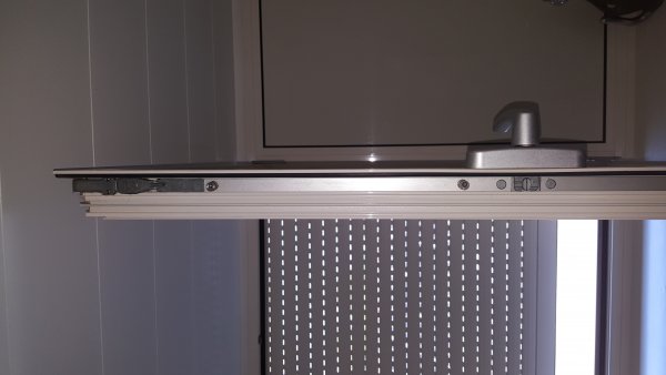

Kun je een paar foto's maken en hier plaatsen? Liefst van het goede raam, want daar kun je meer op zien.
Dit is het zij-aanzicht van het goede raam:

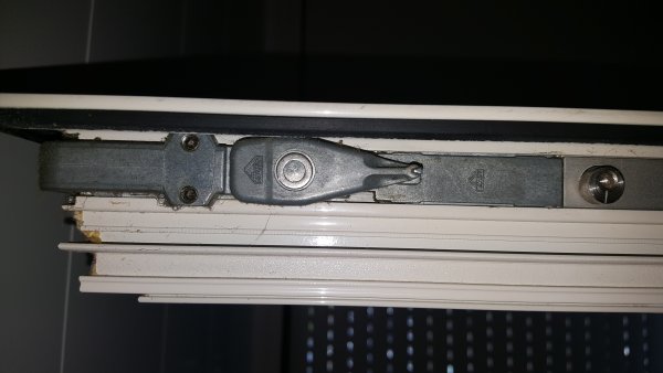

En met nog meer detail van de bovenhoek:
Toch even laten weten hoe het afgelopen is:
Uiteindelijk, met flink op de vastzittende hoek kloppen en wat kracht zetten, is het gelukt om de raam toch open te krijgen.
Het bleek dat het draai-kiep mechanisme aan de bovenkant niet meer werkte. Met wat sleutelen kan de raam nu wel gewoon open, maar niet meer in de kiep stand.
Daar zal ik het dan maar mee moeten doen.
