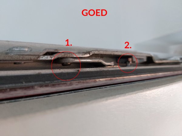

Bij de koop van een huis werd me verteld dat er bij draaikiepraam een 'schroef of iets los zit' waardoor deze vaak in kiepstand opent.
Ik ging er vanuit dat het toen met een kruiskop wel te fixen was, maar bij nader inspectie zie ik dat er toch iets meer aan de hand is.
Hierbij een afbeelding van een goede draaikiepraam.
Bij rondje 1 zie je onder het plaatje een soort kop van een schroef.
Bij rondje 2 zie je dat het uitsteekseltje niet verder kan gaan dan het metalen blokje.

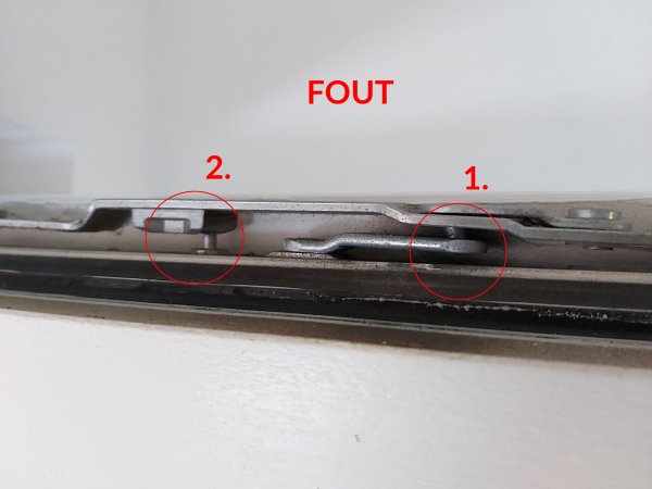

Vervolgens zie je hieronder de 'kapotte' draaikiepraam.
Bij rondje 1 zie je dat het de kop van een schroef mist (of is afgebroken) waardoor het metalen plaatje eronder kan glippen.
Bij rondje 2 zie je dat het palletje onder het metalen blokje schuift waardoor deze altijd in kiepstand opent.
Ik weet dat het niet een eenvoudige schroef is dat aangedraaid moet worden, maar kan ik dit alsnog zelf maken of moet er een speciaal iemand voor langs komen?
