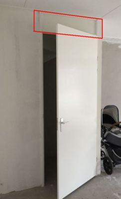

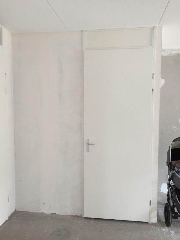

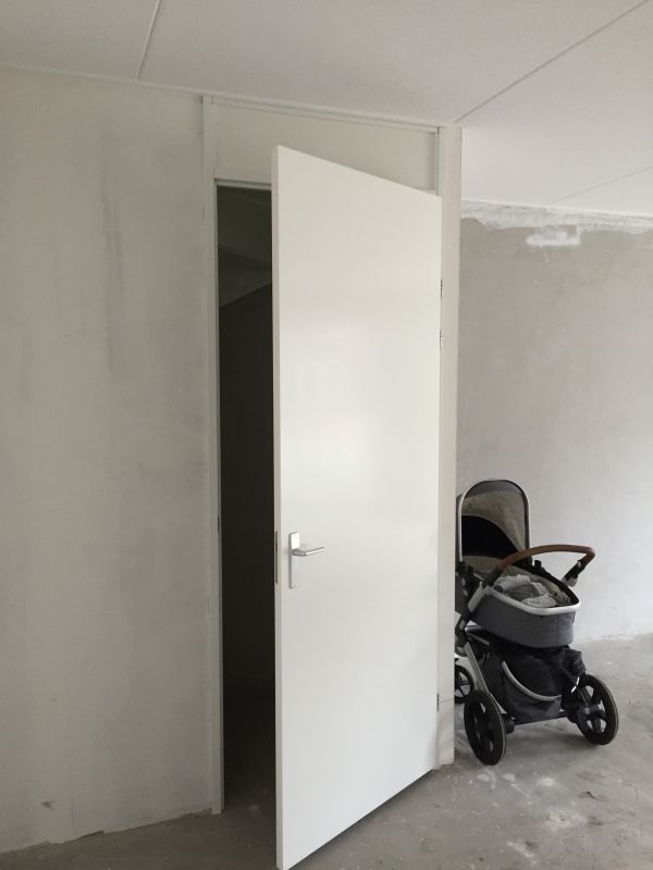

Nu heeft de deur een (dichtgemaakt) bovenlicht waardoor alleen de deur + kozijn eruit halen niet voldoende is. Het kozijn is staal en loopt door t/m het plafond. Ik denk zelf dat ik het kozijn er volledig uit kan halen en een frame kan maken (met een extra stuk om het bovenlicht ook mee te nemen). Maar zijn er nog dingen waar ik rekening mee moet houden en hoe zouden jullie dit doen?

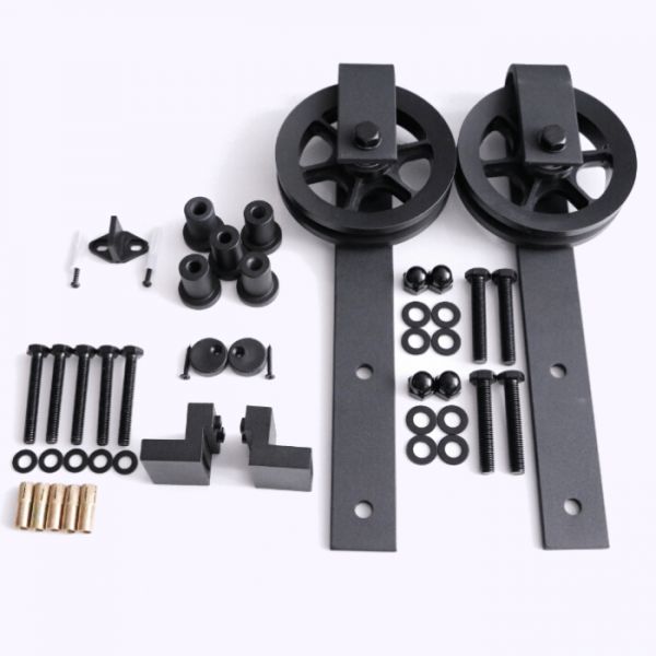

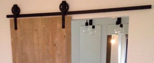

Als je het getoonde beslag wilt gebruiken, is het mooist om de opening boven de deur helemaal dicht te metselen. Waar is de wand van gemaakt? De rail moet wel goed bevestigd kunnen worden.
Alternatief is de deur kamerhoog maken en rail aan het plafond bevestigen.
We vinden het inderdaad mooi om het bovenste paneel helemaal te laten overlopen in de muur (dus zonder kozijn). Rail aan het plafond vinden wij minder mooi.
De muren zijn gemaakt van verdiepingshoge gasbeton elementen met een dikte van 70 mm.
Je kan een gasbeton deel ertussen plaatsen (uit één stuk). Denk wel met een anker aan beide zijden. Of beter: stuk inzagen. Voor een naadloos geheel moet heel de wand gestuct worden, met gaas op de naden.
