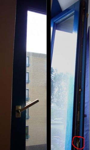

Draai-/kantelraam kan niet meer in kantel-stand
Tony888
Een raam met een draai-/kantel systeem van MACO wil niet meer in de kantelstand. De hendel van het raam gaat na de draai-stand (horizontaal) misschien nog zo'n 20 graden omhoog, maar wil daarna niet meer verder. Als het raam open is en ik de 'vergrendeling' indruk, gaat de hendel wel helemaal in de kantelstand en gaat deze ook bij het bovenste scharnier los. Weet iemand hoe ik dit kan repareren?
Cees S.
Buiten het smeren van het ijzerwerk in het raam (wd40) is het raam uitgezakt denk ik.
aan de hangzijde bovenin zit een moer deze in of uitdraaien.
scharnier onderzijde plastik dopje weghalen en imbus insteken en in of uitdraaien.
doe 1 ding tegelijk
