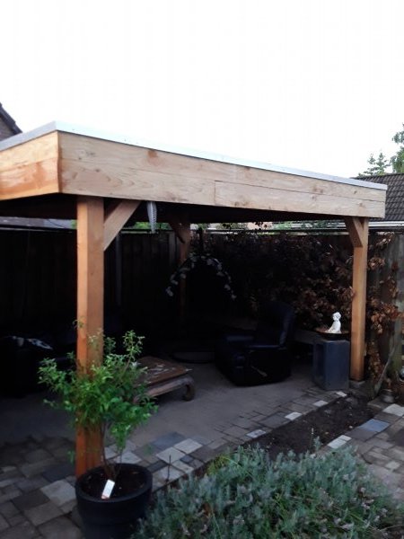

Draagvermogen Douglas staander 12x12 cm
Ik wil graag weten wat het draagvermogen van een Douglas staander 12x12 cm is. Het gaat om een overkapping van 3.5m bij 4m met een plat dak.
Ik denk dat je ook rekening moet houden met het vermogen
om het dak vast te houden als de wind er onder slaat.
Bedankt voor de reacties. Nee geen zwembad. Maar ik wil graag weten wat ze kunnen dragen. De rest is wel in orde. Het dak is gemaakt van 21.5cm dikke balken aan de buitenzijde. En er tussen 17 cm dikke balken. Plus dakplaten van 1.8cm dik.
Ik wil het graag weten inverband met sneeuw. Het is toch een dak van 14m2.
Ik hoop dat iemand mij wat meer duidelijkheid kan geven. Op internet kan ik het verder nergens vinden.
Wat ik al zei: de kolommen zijn niet de zwakste schakel. Dat is het dak. Of de stabiliteit.
Zo zie ik bv. geen schoren in de dwarsrichting.
Hoi,
Volgens mij heeft Europees Douglas een sterkte van 18 N/mm2.
Zoals eerdere commentaren aangeven zal het niet aan de staanders liggen.
