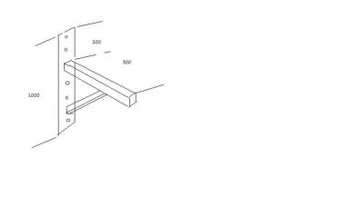

Zoals mijn naam al doet vermoeden ben ik een groot liefhebber van het houden van vissen. Nu heb ik dus veel verstand van vissen, maar van klussen is mijn kennis zeer beperkt, vandaar mijn vraag. Nu wil ik op een plank aan de muur kleine aquaria zetten als kweekbakjes voor mijn vissen. Het probleem is alleen dat ik wel zeker wil zijn dat die plank aan de muur blijft hangen, water is immers zwaar.
De muur waar ik ze de plank aan wil bevestigen is van beton en is zo'n 20cm dik. Ik vermoed dat het een massiefe muur is die in de flat waar ik woon een dragende functie heeft. Al met al een stevige muur dus.
De plank kan maximaal zo'n 150cm lang worden en zo'n 35 cm van de muur af komen. De grootte van de plank en wat ik erop wil zetten hangt behoorlijk af van wat mogelijk is.
In het meest extreme geval wil ik op een plank van 150x35cm een aquarium van 150x30x30cm kwijt. Dat is een volume van 135 liter, wat dus neer komt op zo'n 135 kilo water, daar gaat wat bij omdat er ook een bodem, verwarming, filter ed. in komen, die zwaarder zijn dan het volume aan water dat zijn innemen. Dan komt er denk ik nog zo'n 30 kilo voor het glas van het aquarium bij, plus zeg zo'n 5 kilo aan lampenkap ed. Dan kom je dus op zo'n 200 kilo vermoed ik. Mogelijk zet ik er enkele kleine aquaria op waardoor het gewicht iets lager is en iets minder mooi verdeeld.
Mijn vraag is dus kan zoiets? En hoe kan ik dat het beste voor mekaar krijgen? Dus welke soort ophanging , wat voor plaknk, hoe dik, ed.

Maak een frame van staal of RVS, zet dat tegen de muur en plaats daar de plank op. Slaap jij rustig (135 l water over de vloer is geen pretje, vooral niet voor de benedenburen) en idem je visjes. Guppies?

Mark en 3 meiden
ik had 4 van dit soort beugels onder een bak van 160 x 50 x50
waarin 4 pauwogen en 1 pantser meerval woonden aan een halfsteens gemetselde muur
beugels zijn gemaakt van:
koker 40x40x4
plat/strip 60x8
vastgezet met keilbouten m12x 60
maten op tekening zijn in mm
Er zijn heel veel verschillende plankdragers te koop, van lichte tot heeele zware, ook bv. voor schoorstenen. Dus ook zo'n grote bak valt best aan de muur te hangen, zolang je maar de juiste drager (en aantal) kiest, en de bevestiging in orde hebt. Gewoon rondneuzen in een (bij voorkeur iets professionelere) bouwmaterialenzaak en aan de slag!
grtz
Henk

Kort samengevat, er kan vanalles. Ik moet dan alleen nog bedenken wat ik precies wil. Daarnaast moet ik me ook maar even verdiepen in het er weer van de muur afkrijgen van de dragers, omdat ik de kamer weer netjes moet achterlaten als ik over enkele jaren verhuis. Keilbouten schijnen niet echt makkelijk weer uit de muur te krijgen zijn.
