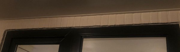

Draagbalk onder rollaag raam en deurkozijn
Kan iemand mij vertellen welke draagbalk ik moet plaatsen onder de rollaag van een raam en deurkozijn
  • . De breedte is 2,5 meter en ga uit van een lengte stalen balk van 3 meter. Moet ik zowel buiten en binnenmuur opvangen ?
    Huis is bwjr 1966
Komt het kozijn te vervallen ivm een uitbouw?
Het is een kunststof kozijn, dus sowieso mag deze ook nu al niet dragend zijn.
Bepalend is waar je vloer op opgelegd is, en waar de gevel nu op rust.
Zit het raam in een voor- of achtergevel of aan de zijgevel.
De belasting op voor- of achtergevel is minder dan op de zijgevel voor het opvangen van je binnen en buitenblad.
