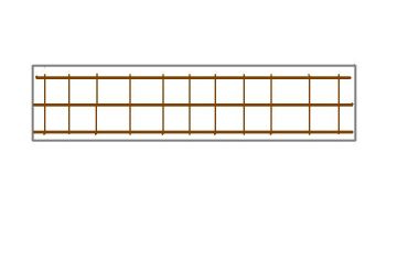

Mijn plafond (in een oud huis '30 huis) ligt op een betonnen balk van 20x20 cm. Nu wil ik aan de balk een rails hangen; zodra ik echter begin te boren kom ik telkens (3x) na 2 cm diepte op metaal. Ik heb zowel in de lengte van de balk 2x geboord, als in de breedte (3cm verderop).
Het voelt natuurlijk niet echt lekker teveel in zo'n dragende balk te boren.
Mijn vraag is: zou ik met een metaalboor erdoor kunnen boren? Of bestaat de balk uit een metalen binnenbalk? Of is zoiets lastig te zeggen?

    Als het een betonbalk is, boor je op de wapening.
    In de jaren 30 werden er niet zoveel betonbalken in woonhuizen toegepast, kan het ook een stalen balk omkleed met stucgaas kunnen zijn. Dan klinkt de zijkant hol.

    Betonbalken zijn als volgt gewapend:
    in de richting van de overspanning zit langswapening, waaromheen beugels zitten (haaks erop dus).
    Als je dus op een beugel boort, en je schuift alleen naar links en naar rechts, dan raak je nog steeds wapening. Boor je nu op een langsstaaf dan is idd naar links of rechts schuiven voldoende. Probeer eens schuiven onder 45 graden, dus 5 cm naar links/rechts en naar boven.
    Hoeveel cm van de zijkant van de balk heb je geboord?
    Wapening is op te sporen mbv een wapeningsdetector.
    Het is niet aan te raden om mbv een ijzerboor door de wapening te gaan boren, die zit er niet voor niets in.....

    De wapening in een betonnen balk van 20 cm zal er zo ongeveer uit zien.
    Bruin is ijzer.
    Grijs is balk/latei.
    De dunne bruine streepje's is de verdeel bewapening.
    De dikke de hoofdwapening.
    En zoals mijn voorganger al aangaf mag je hier niet doorheen boren.
    Quintinvm
    Schijnbaar is 4x scheepsrecht. Bedankt voor je plaatje Rene, ik zat tot 3x toe op de bewapening. Onvoorstelbaar.
    Toch nog een 4e poging gewaagd, en voila! :-)
    Geen metaalboor nodig.
