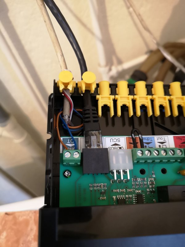

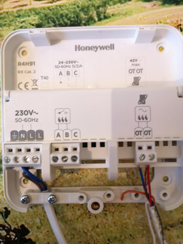

Echter stuurt de Lyric t6r mijn Remeha Tzerra CV niet aan. Ik heb een rode en blauwe kabel die uit het ontvangerkastje komt aangesloten op de kroonsteentjea waar vroeger de bedrade thermostaat op zat. Of moet ik ook nog een aarde draad van het kastje naar de CV trekken? Iemand misschien een verklaring of uitleg voor mij hoe en waar de rode en blauwe draad moeten?
Het lijkt op de foto dat je oranje en blauw in de ketel heb aangesloten, en rood en blauw op de lyric. Desnoods doormeten met een muktimeter.
Owwww....
Had ik al verteld dat ik een beetje kleurenblind was...
Een collega van mij zei trouwens dat ik de brug weg moest halen, zou dat ook een reden kunnen zijn?
Verkeerde draad aangesloten oranje ipv rood dat is het enigste probleem als het voorheen wel werkte daar heeft de draadbrug niks mee van doen en deze dus ook laten zitten deze is namelijk voor een extern beveiligingscontact
