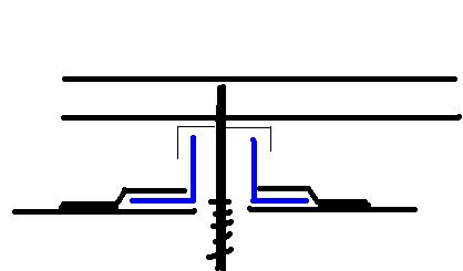

Ik wil graag een dakterras en een traphuisje maken op mijn platte dak.
Het huis is uit 1918, het dak is redelijk recent vernieuwd met een bitumen bedekking en 8 cm isolatieplaat onder de dakbedekking.
Ik wil graag bouwen met vergunning en heb begrepen dat het dak dan verstevigd moet worden door extra binten te plaatsen of door het dakhuisje en terras "zwevend" te maken.
Dit laatste houdt in dat de constuctie gedragen wordt door stalen balken welke rusten op draadeinden die verankerd worden in de dragende muren van het huis.
Deze methode heeft mijn voorkeur maar het betekent wel dat ik door de daklaag heen moet boren. Flink diep in de muur om draadeinden van +/- 16 mm te plaatsen.
Mijn vraag is of iemand weet hoe ik de draadeinden door de dakbedekking waterdicht kan afsluiten.
Iemand uit mijn omgeving deed de suggestie om het gewoon met kit te doen maar dit lijkt me niet voldoende.
Hoor het graag!

Haal het uit het water zoals ze zeggen. Dus geen kit of een gaatje in het dakvlak. Kit is ...!
Neem iets van een afvoer deze zet je op de dakbedekking op zijn kop en deze wordt met een manchet waterdicht aangesloten op de dakbedekking, blauw getekend. Volgens mij is zoiets standaard te koop van 60 mm rond. Van lood of koper is heel veel te maken. De bovenkant dicht maken of afgedekt door iets van de constructie.

60 mm doorsnede is ook goed af te dekken.
